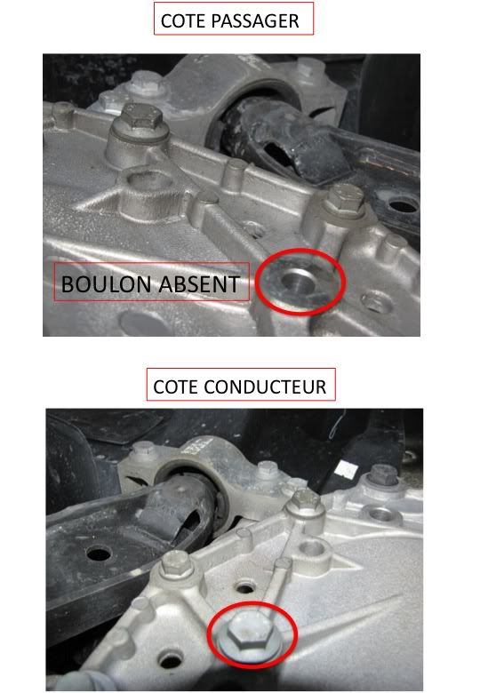

A chaque fois que je démarrai la voiture à froid, j entendais un bruit "clunck" lorsque je tournais le volant et je sentais un certain jeux dans la direction. De même, lorsque je descendais d'un trottoir j'entendais ce même "clunck". Ce bruit disparaissait à chaud.
Je suis donc passé en dessous de la voiture et à l aide de mon bentley et de ma clé dynamométrique j'ai vérifié la torque de:
- toutes les vis/boulons du berceau ... ok
- les boulons de la barre stabilisatrice ..ok
- support moteurs ..ok
- vis de la crémaillère de direction ET LA ..la surprise !!!
IL ME MANQUE UN BOULON ..TRUC DE FOU !!! :orage: :manif: :argl:
je viens d 'envoyer cet email à mon concessionnaire qui s 'est occupé de ma voiture.
Bonjour Mr Paya
je vous recontacte pour un autre problème sur ma voiture. il ne s agit plus d une fuite (ce problème est résolu) mais d'un problème plus préoccupant et très dangereux.

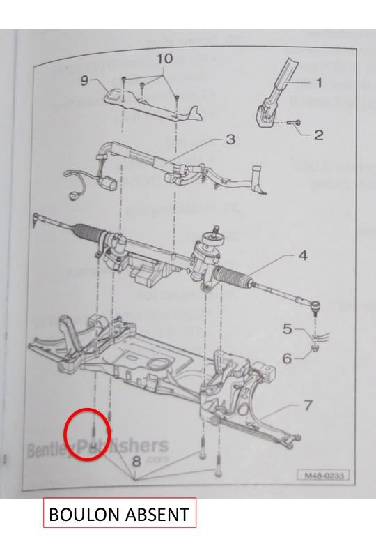

En effet, en regardant sous la voiture, j'ai pu voir qu'un des 4 boulons qui tient la crémaillère de la direction assistée au berceau de la voiture est ABSENT (voir le fichier attaché). Je ne sais pas si ce boulon est tombé par lui même ou s'il n'a pas été remis lors des nombreux travaux qui ont été effectués sur ma voiture.
La crémaillère est maintenu uniquement par deux boulons du coté passager et du coté conducteur (vis numéro 8 sur le schéma bentley).
L'absence d'un de ces boulons pose un gros problème au niveau de la sécurité du véhicule. Car si le deuxième boulon casse ou tombe, je perdrais la direction de la voiture.
Je me suis aperçu de ce problème par moi-même car à chaque fois que je démarrai la voiture à froid, j entendais un bruit "clunck" lorsque je tournais le volant et je sentais un certain jeux dans la direction. De même, lorsque je descendais d'un trottoir j'entendais ce même "clunck".
Ce bruit et le jeux dans la direction s'expliquent désormais par l'absence de ce boulon et la flexibilité dans la crémaillère de direction.
