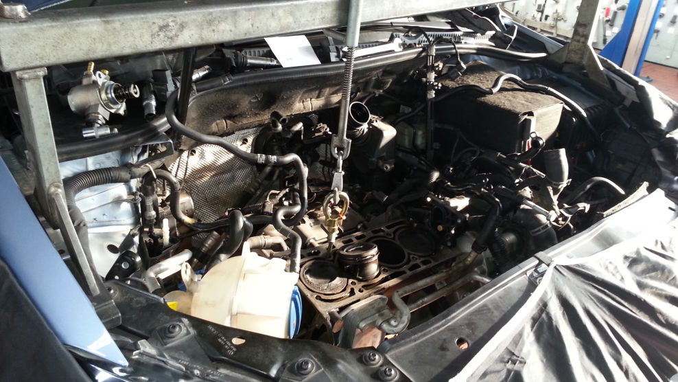

Pour rebondir sur ce qu'écrivait plus haut pk-fr au sujet des pistons cassés sur des TSI filant à toute allure sur les autoroutes allemandes, je crois me souvenir que VW avait eu les mêmes soucis de pistons sur les 1.9 TDI 150 IP. Si ma mémoire est bonne, le refroidissement des intérieurs de têtes de pistons par les jets d'huile dédiés en était une des causes principales, non ?
 :gratte:
On ne peut que spéculer. Les TSI140 et GT170CV dans la G5 fonctionnaient correctement, norme E4. Le TSI 160 répond au normes E5 et on pense que les injecteurs pourraient en cause éventuellement, casse du film d'huile.
Cependant certains moteurs semblent avoir de gros problèmes de cliquetis. Sur un forum outre Rhin il y a eu ce mois-ci deux TSI160 qui ont subi une 2ème casse!
Si c'est un problème d'Autobahn  :gratte: (ces forummeurs sont amateur de leurs voitures....)
Le 2éme moteur a tenu 55Mkm (le 1ér 15Mkm)
http://www.motor-talk.de/bilder/zweiten-motorschaden-mit-meinem-golf-vi-ez-10-2009-1-4-tsi-160-ps-g66074736/2014-09-11-17-23-05-i207550828.html
@ pk-fr
Les segments sont à coupure droite sur nos TSI ?
Là, le segment "coup de feu" n'a rien protégé, on dirait que c'est venu de l'intérieur du piston genre 1.9 TDI 150 IP  :gratte:
Oui, pourquoi pas du cliquetis, mais le détecteur aurait dû dégrader automatiquement ...

Par rapport aux photos de bloc ouvert transmis par pk-fr, j'ai eu l'occasion de voir la tête de mes pistons au travers de mes puits de bougies avec une lampe torche, le temps du changement de bougie au km 53 000. Autant être clair, les miens ne sont radicalement comme cela. Sur les photos de pk-fr, on croit les pistons tout couverts d'une épaisse gangue de suie grise-noire. Les miens présentaient une belle surface avec une légère couleur de laiton et quelques traces d'imbrûlés noirs. Les pistons étaient tellement propres que j'ai cru deviner une numéro de pièce sur la surface d'un des pistons.
Donc on ne sait pas comment ce moteur en photo a été (mal?)traité.

De plus, il s'agit à priori  d'un TSI 160 d'octobre (livraison ? / construction ?) 2009.
Là, les pistons ont atteint une température vraiment très élevée et l'alliage n'a pas aimé
 :gratte:
