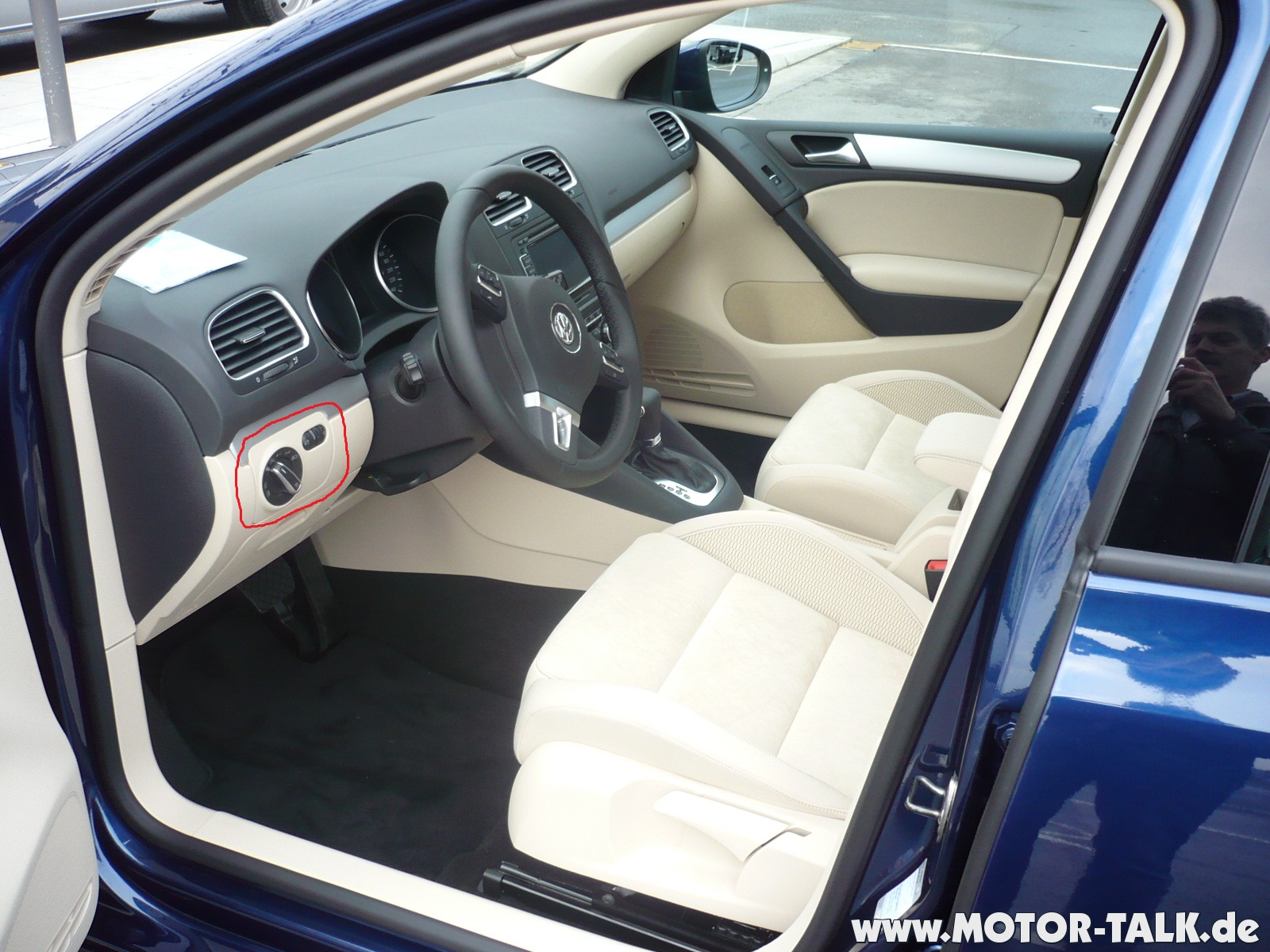

Salut
Comment peut-on demmonter ce truce  :triste: :triste: :triste:
et merci  :jap:

« Réponse #1 le: 04/20/12 »
Alors t'appui sur le bouton de réglage des feux, il va s'enfoncé légèrement en même temps tu tourne entre 0 et Auto ça va décroché le bouton de réglage (manipulation inverse pour remettre) ensuite tu le ramène vers toi.
Tu débranche la prise à l'arrière de celui-ci, en regardant dans l'emplacement tu verras une vis qui retiens la pièce entourer de rouge.

« Réponse #2 le: 04/20/12 »
- Positionner la poignée rotative de commande d'éclairage sur 0.
- Enfoncer fermement la poignée rotative de commande d'éclairage (1) et la tourner légèrement vers la droite (2).
- Maintenir la poignée rotative dans cette position et faire sortir la commande d'éclairage du tableau de bord en tirant (3) sur la poignée rotative.

« Réponse #3 le: 04/20/12 »
Merci a vous j'ai reussi a declipsé la commande d'éclairage en 2min jeu d'enfant,  :10sur10:
mais pour la petite piece en rouge je crois qu'il fait partie de l'habitacle donc il faut demmonter la grande piece en bleu :manif: :ouin: :pascontent:

« Réponse #4 le: 04/20/12 »
tout à fait et la tu as du boulot mais que vous tu faire exactement?
le petite piece en carbone  :siffle: :bave: :bave: :bave:

« Réponse #6 le: 04/20/12 »
Ha, mais il y à une vis derrière la commande d'éclairage qui est mouler avec la pièce rouge mais pas solidaire la pièce bleu ! :quoi:
Sinon le vide poche d'en dessous, faut l'ouvrir après tu tire légèrement vers toi et ça s'enlève (pour voir si il y à pas de vis en dessous).
Pas contre si tu dois enlever tout le tour en bleu, fait gaffe à l'airbag en dessous.

« Réponse #7 le: 04/20/12 »
Côté conducteur
–   Retirer du tableau de bord les écrans (1) et (2) côté conducteur en faisant levier avec la cale de démontage 3409.
Côté passager
–   Retirer l'écran (4) de ses logements (flèche A) côté passager avant en faisant levier avec la cale de démontage 3409 en commençant par l'extérieur du véhicule.
–   Détacher les agrafes (3) et (5) des bandes de la boîte à gants (flèche B).

« Réponse #8 le: 04/20/12 »
oooh que oui y'a un vis en dessous, et j'ai trouve le 3eme vis derrière la petite baguette, le 1er vis tu l'as deja citer, sinon voila une foto qui indique leurs emplacement

« Réponse #9 le: 04/20/12 »
T'as réussi à l'enlever alors ?

« Réponse #10 le: 04/20/12 »
Oui
Côté conducteur
Côté passager
tu gères mec travaille de pro  :youpi: :argl: :argl: :argl: mais pour ma part c'est deja fait il me reste juste les baguettes sur les portes mais je crois que c'est soudé
