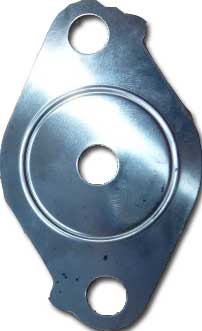

avec VCDS c'est pas possible sur les 1.6cr TDi
sur vag-technique ils ont trouver une astuce qui fonctionne sur les TDi 1.6cr
ils place une plaque percer, ça reduit le tôt de recyclage et le calculateur ne le détecte pas.
cette méthode est connu elle est tirer des moteurs TDi Injecteur Pompe qui detecter déjà l'arret de la vanne EGR.
regarde vw vendent même la plaque pour les 1.9ip/2.0ip
mon 1.9ip a déjà fait 130 000km avec cette plaque sans le moindre soucis  ;)
vag-technique est en travaux, quant la connexion sera possible je te file le lien
petit déterrage de post, desolé ^^
Mais j'ai une question, j'ai nettoyé ma vanne EGR sur mon 2 L TDI IP moteur BMM une merde a démonter elle est derrière le moteur... elle était bien sale, depuis la voiture est plus linéaire, donc j'aimerais mettre ce joint sur mon EOS mais j'ai pu lire que le turbo sifle un peu plus lorsque on met cette plaque; j'ai lu que un mec a eu un turbo hs peut de temps aprés l'avoir mis.. un conseil a me donner ?
Merci ;)
