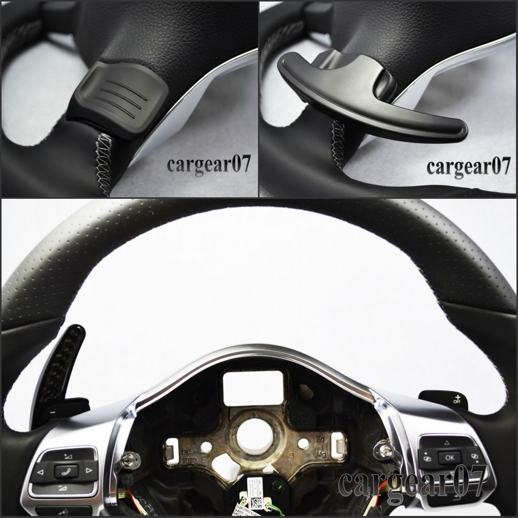

Est-ce que l'un (ou l'une) de vous a déjà testé des extensions de palettes DSG ?
Ca vient se rajouter aux palettes d'origine.
Il y a plusieurs fabricants et à tous les prix (de raisonnable à très cher).
Exemple :
Je suis preneur des avis des utilisateurs, merci d'avance.

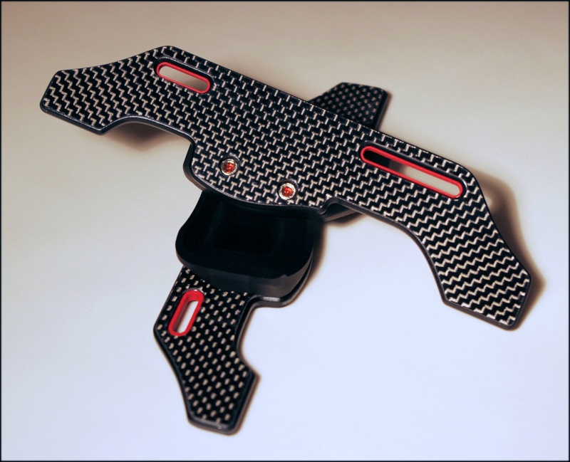

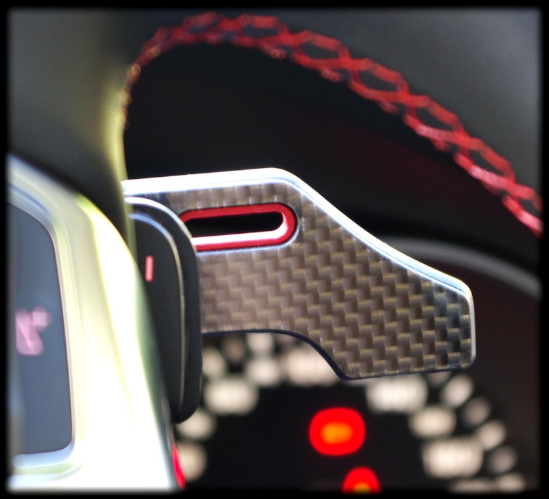

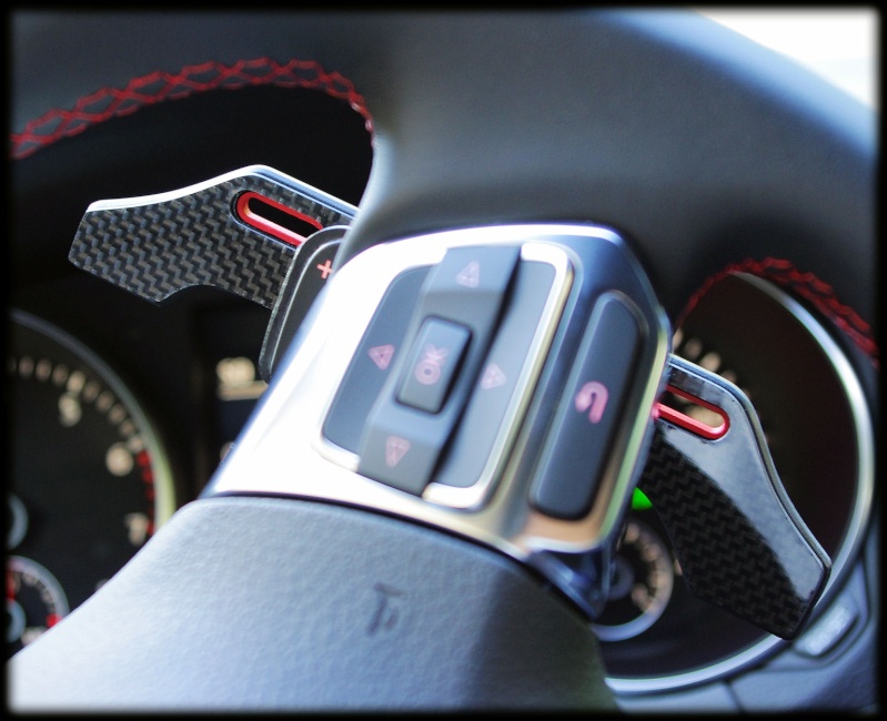

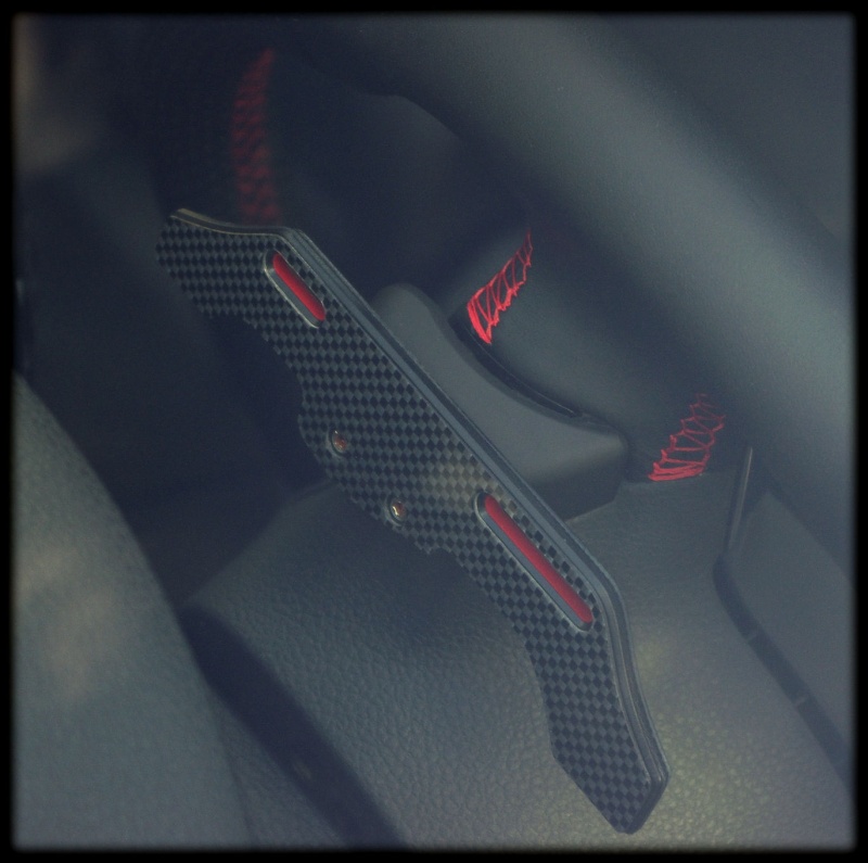

Didierbaud en à mis sur sa GTI ;)
Dernière petite nouveauté :
 :love: :love: :love: :love:

Oui elle sont très classes celles là.
Mais il me semble que je les ai vu sur un site à quelques 250$ ... (à peu de chose près)  :help:

Mais à l'époque, je n'avais payé "que" 250€...  :ptdr:
Et tout cas, très agréable (très jolies aussi), ne nécessite pas de démonter tout le volant pour les installer, mais il ne faut pas avoir des mains trop grosses car elles se rajoutent sur les palettes d'origine et réduisent forcément l'espace libre derrière les palettes... (ça tombe bien pour moi).

Ca se pose aussi avec du double face ?
Théoriquement, oui. Mais après les avoir soigneusement appliquées avec le double-face (après nettoyage, dégraissage, séchage et même chauffage) je les ai retrouvées par terre le lendemain...  :ptdr:
Donc j'ai collé avec de la Pattex "Resist'à tout", et je confirme : ça résiste à tout depuis bientôt 2 ans. :youpi:
