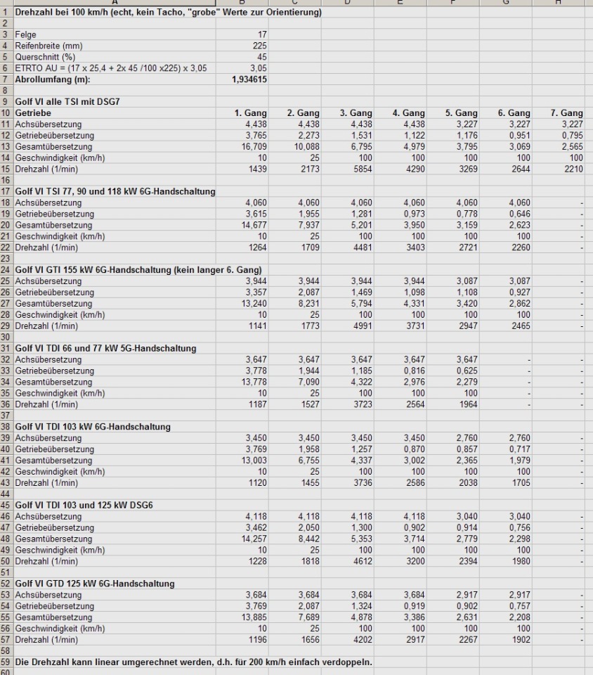

J'ai trouvé un "petit" tableau avec quelques motorisations essence et diesel calculé par un passionné, en allemand ("pour 200km/heure ils suffit de X2 " lol ) mais ça devrait pas poser trop de difficultés.   ;)
....on peut observer qu' à 100 réels le 105 tourne à près de 2000 trs, et le 140 à seulement 1700, et la GTD 1900.....
(Handschaltung=BVM)
