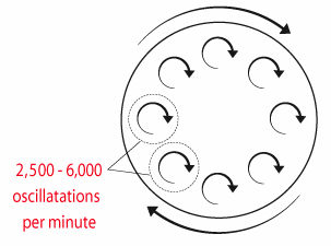

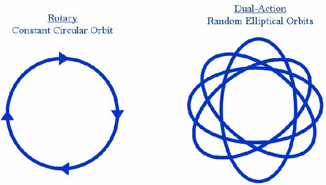

Elles sont également appelées Dual Action. Ces polisseuses sont caractérisées par le mouvement de la tête. Le plateau tourne sur un axe central et cet axe tourne également de façon excentrique. C'est comme l'orbite de la terre qui tourne sur elle-même et également autour du soleil.
Différence entre l’orbite d’une circulaire et d’une dual action :

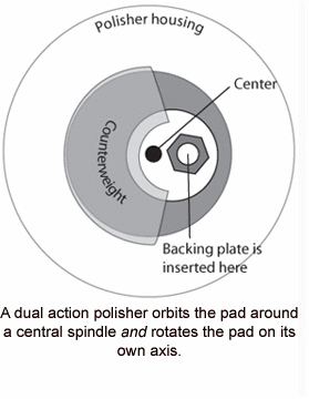

Voici le dessous d'une Porter Cable 7424 :
Vous voyez que la fixation pour le plateau (backing plate) est excentrée. Le contrepoids (counterweight) est diamétralement opposé au plateau pour équilibrer le poids du tampon et du plateau, évitant ainsi les balancements et amortissant les vibrations du tampon en rotation sur son orbite. Plus la combinaison du poids du plateau et du pad est légère, plus la polisseuse sera efficace.

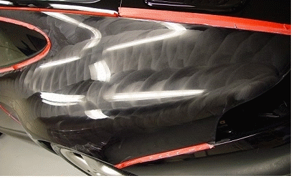

L'action orbitale de la tête prévient la formation d'hologramme ainsi que de bruler la peinture. La polisseuse orbitale imite donc le polissage circulaire fait à la main, mais a très haute vitesse :
Ces machines fonctionnent normalement à des vitesses comprises entre 2500 et 6000 orbites par minutes. On parle d'orbite par minutes (OPM) pour les orbitale et de tour par minute pour les rotatives (RPM). A 6000 OPM, elles font un gros travail. Les polisseuses orbitales se caractérisent par leur puissance, leur orbite et leurs accessoires.

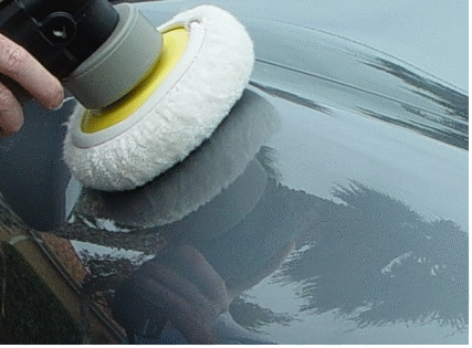

Une polisseuse orbitale et une rotative travaille différemment. Pour appliquer un compound avec une rotative, on va travailler dans une plage de 500 à 800 RPM. La taille du pad, le couple du moteur et un peu de pression vont générer la bonne quantité de chaleur pour casser le compound et amener le brillant sur la peinture. Avec une orbitale, la vitesse du pad génère l'énergie nécessaire pour obtenir l'action du compound. Il faut donc monter la vitesse de l'orbitale pour enlever les défauts.

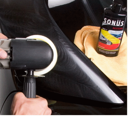

Voici un exemple de ce que fait une Porter Cable 7424 avec un polish Sonus et un pad en mousse. Même une peinture fortement oxydée peut retrouver son brillant d'origine :
La rotation et l'orbite du tampon produit un mouvement irrégulier qui évite à la polisseuse de bruler la peinture. Les polisseuses orbitales sont très simples à utiliser car elles produisent très peu de chaleur comparée à une rotative. Elles permettent de travailler quasiment sans risque. La contrepartie a cette sécurité et qu'une polisseuse orbitale ne pourra pas enlever les griffes profondes. Alors qu'elle améliorera l'apparence des griffes et enlèvera presque toutes les micro-rayures, une polisseuse orbitale ne produit pas assez de chaleur pour travailler profondément dans la peinture. Si vous avez une zone avec des dégâts que la polisseuse orbitale n'enlève pas, vous avez plusieurs solutions : faire du wet sanding avec un papier de verre avec un grain de 1500 à 2000, utiliser une polisseuse rotative ou vivre avec...

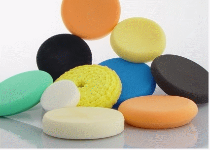

Les tampons (pad)
Il existe plusieurs types de tampon (pad) et plusieurs tailles (la plus courante étant 6,5 pouces). Ils sont le plus souvent en mousse et se distingue par leur degré d’abrasivité (c'est-à-dire la dureté de la mousse) :
1) wool pad : en peau de mouton. C’est le plus agressif des pads, pour les travaux de ponçage à l'eau (wet sanding). A utiliser avec un compound et une polisseuse circulaire (normalement)
2) cutting : a utiliser avec les polish intensifs et compounds
3) light cutting : pour les polish intensifs et de finition
4) polishing : pour les polish de finition
5) finishing : pour les glaze et sealent/cire
6) finessing : pour les glaze et sealent/cire

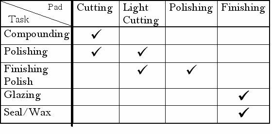

Le tampon doit être utilisé avec le polish adéquat pour obtenir le résultat escompté. N'essayer pas d'utiliser un polish de finition avec un cutting pad pour enlever une forte oxydation ou des micro-rayures. Ca ne fonctionnera pas !
Voila un tableau récapitulatif :

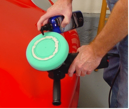

Pour appliquer le produit sur le tampon, il existe deux méthodes qui fonctionnent bien :
1) faire un rond avec le produit à 2 cm du bord du tampon
2) faire un "X" a travers le tampon

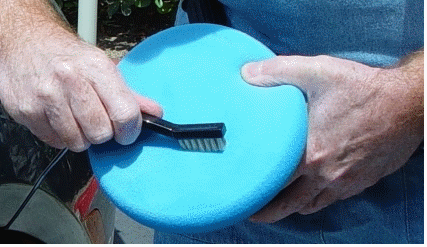

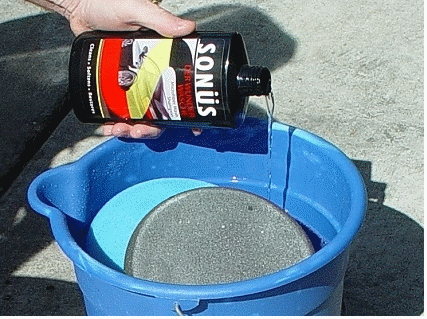

Pour nettoyer les pad, le plus simple est de les laver. Il n'y a pas si longtemps les fabricants déconseillaient le lavage car l'eau et les détergents détachaient le velcro de la mousse. Ce problème est maintenant résolu en grande partie. Laver un pad tous les jours est contraignant pour les professionnels. La plus simple solution est alors de les nettoyer à sec avec une brosse (en nylon ou en poils de cheval) pour enlever les dépôts de produit et de les conserver dans des sacs congélation en indiquant sur le sac quel produit est présent sur le pad. Quand le pad est trop sale, il est temps de le laver :
Ne pas laver les pad a la machine mais a la main. Mettre 15 ml de liquide vaisselle dans un seau de 10 litres et compléter avec de l'eau. Laisser tremper le pad 30 minutes dans le seau puis masser le pad pour enlever la couche de produits. Changer l'eau du seau, rincer le pad, le presser et le laisser sécher a l'air. Ne pas mettre au sèche-linge ! Il existe aussi des détergents s pour microfibre et pad :

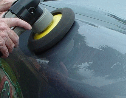

Utilisation de la polisseuse
Votre voiture doit être lavée et sèche avant d'opérer. Travailler avec un bon éclairage. L'utilisation d'un halogène est l'idéal. Enlever bagues, montre, bracelet, ceintures et tout ce qui peut rayer la carrosserie. Porter un tablier pour protéger vos vêtements et la peinture. Utiliser du scotch de peintre pour protéger les plastiques (fenêtre, pare-brise, calandre, antenne, ...).

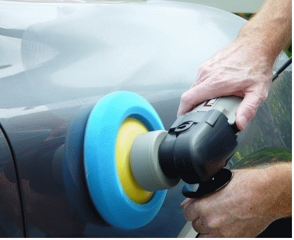

Pour des raisons de sécurité, il faut toujours démarrer ou arrêter la polisseuse quand elle est à plat sur la carrosserie. Il faut la tenir fermement et l'allumer avec le pouce. Commencer à travailler à une vitesse de 3 ou 4. C'est un bon début.
Un pad de 4 pouces permet d'aller dans des petites zones ou de faire une réparation sur une petite surface.

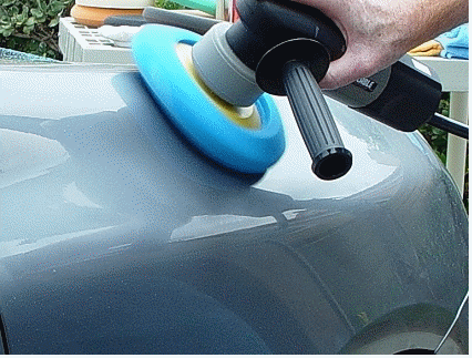

Polir avec la polisseuse à plat sur la surface de la voiture. Si on incline la polisseuse, on risque de trop chauffer et brûler la peinture, de couper le pad avec le plateau ou d’abîmer les plastiques. Contrairement à une rotative qui est capable de fournir de l'énergie sur le bord du pad en l'inclinant de quelques degrés, une polisseuse orbitale n'est pas capable de concentrer efficacement le polissage.

Mettre le polish sur la pad (en cercle ou en croix) :

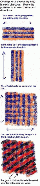

Répartir le polish sur la surface a traiter afin d'éviter des giclées (en tamponnant 3 à 4 fois ou en frottant la zone) :
Démarrer la polisseuse à faible vitesse (3 ou 4) et faire une passe sur la zone avec une pression légère pour étaler le polish. Le polish va également pénétrer le pad :
Augmenter la vitesse à 5 et travailler le polish (mouvement gauche/droite puis haut/bas) en faisant une passe. Passer la vitesse à 6 et faire plusieurs passes. La polisseuse doit toujours être à plat et appliquer une pression pour que le pad soit toujours en contact avec la carrosserie. La pression doit être de 5 à 7 kilos. Vous pouvez tester la pression en mettant la polisseuse sur une balance.
Plus on travaille le polish, plus le film devient transparent jusqu'à ce qu'il reste un fin brouillard. On parle alors de casser le polish. A ce moment, vous pouvez arrêter et inspecter votre travail. Durant le travail, le mouvement doit être de plus en plus rapide et vous devez mettre de moins en moins de pression.

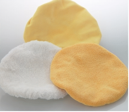

Pour retirer le brouillard, utilisez une microfibre ou un finishing pad. Si les résidus ont du mal à partir avec la microfibre, mettre un peu de quick détaillé dessus pour faciliter le travail. Utilisation d'un finishing pad pour enlever les résidus (buffing) :
Ou d'un bonnet :
L'utilisation d'un finishing pad va laisser des résidus secs à la surface. Utilisez un quick détaillé et une microfibre pour nettoyer les restes de polish avant de continuer.

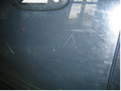

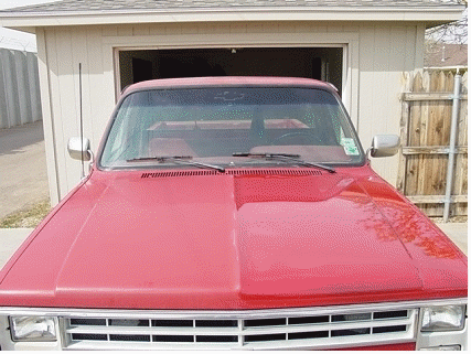

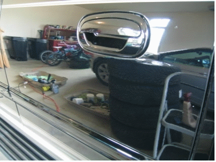

Voila un exemple de rénovation avec l’utilisation du Meguiar's #83 Dual-Action Cleaner/Polish sur un cutting pad Lake Country pour enlever les dommages et une finition au Meguiar's #9 Swirl Mark Rénover avec un finishing pad :
Avant :
Après :

j'aime bien le avant et après lol,  la  photo  1a la  poignée avec serrure et la photo 2 plus de serrure lol  le polish la éffacer
