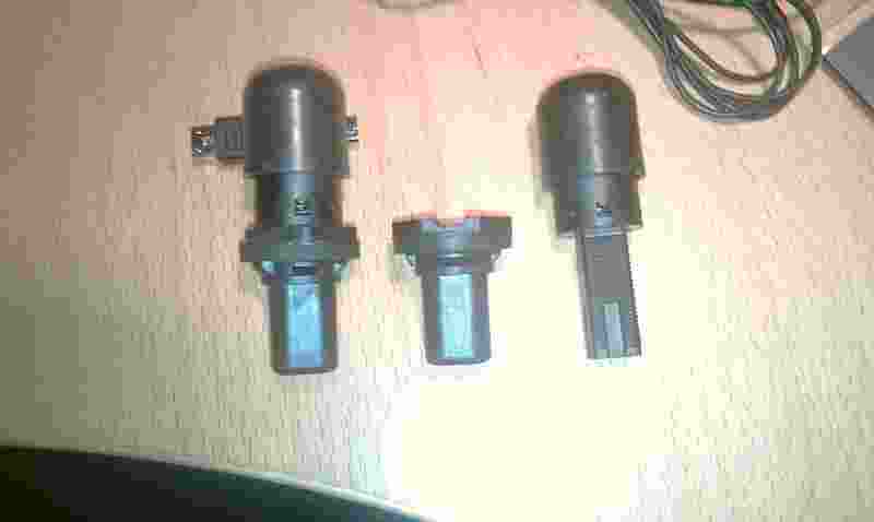

Voici ce que j'ai pris en photo de gauche à droite :
- Une butée de Scirocco complète rentrée au maximum
- Une butée de Scirocco démontée en 2 partie :
  - La partie qui vient se fixer sur la voiture on parlera d'embase
  - La partie mobile avec le ressort intégré
mccyrille est intervenu sur la partie supérieure des tampons en les coupant.
Tu proposes de modifier l'embase ? Je ne vois pas comment sinon ca risque de détériorer le systeme de fixatio, et on ne peut pas modifier la partie mobilepour qu'elle s'enfonce plus meme en raccourcissant la partie inférieure.
Si tu as une suggestion....
« Modifié: 03/12/10 par sthv »

J'ai donc raccourci les butée Scirocco et le coffre se positionne effectivement bien mieux. L'impulsion est toujours bonne, bref ca marche bien. Comme il fait un peu plus chaud, je vais attendre demain matin avec un temps plus frais pour m'assurer que cela marche dans des conditions plus fraiches.
exacte, on ne saurait pas modifier l embase, donc il suffit de recouper la partie coulissante et ca devrait aller me semble t il , non
