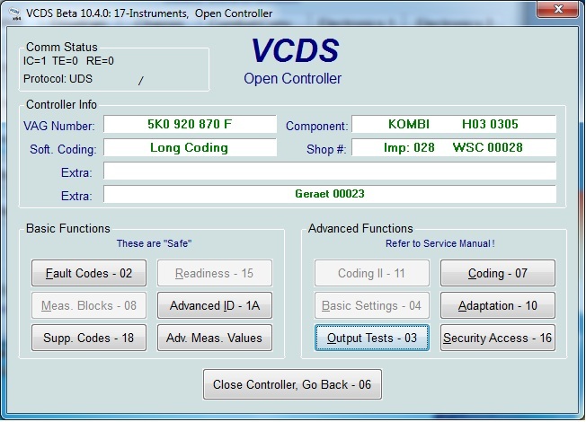

on est sur que c'est "mise en scene" ?! pourtant à l'origine on avait trouvé :
Enabling Gauge Test/Needle Sweep
This will sweep the gauge needles through their full range automatically when you start the engine.
 [Select]
[17 - Instruments]
[Coding - 07]
[Long Coding Helper]
Click on each of the Byte numbers in step 3) and you'll see the selectable options below.
Check the box for "Gauge Test/Needle Sweep active"
aucun rapport donc car nous on a trouvé ca dans "adaptation". didierbaud, donc toi ca marche juste avec mise en scene ?!

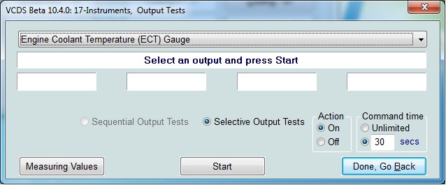

Par contre avec le menu 03 Tests Actionn. ou Output Tests de la 10.3
on peut faire bouger les aiguilles pour chaque compteur séparement  ;)

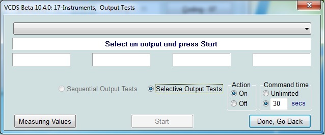

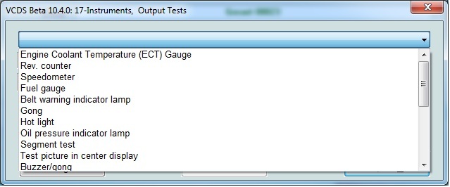

Tu sélectionnes le module 17 Instruments
Puis tu vas sur Output Tests 03
Là tu choisis le test que tu veux effectuer dans la liste
La jauge de température par exemple

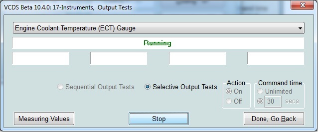

Et tu lances le test avec start bien sûr
Là l'aiguille fait un allez retour  ;)
Quant le test est terminé il suffit d'appuyer sur stop et le test est terminé
Voilà c'est tout

la lettre à la fin du calculateur
d'ailleurs moi ca commence par 5K0 920 xxx D je crois (de mémoire), et didier 5K0 920 xxx D... donc c'est bizarre, c'est même pas le même calculateur presque !
enfin bon... deg  :ouin:
Didier a un 5K6 920 870 D  :gratte:
