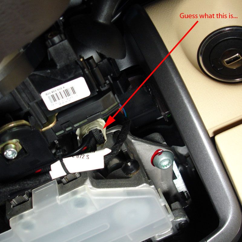

Tu as démonté le cache sous le volant ou juste l'airbag genou ?
Il y a les fils vers le calculateur de direction juste à coté:
Tu as la doc ici : J527 steering wheel http://www.volkspage.net/technik/ssp/ssp/SSP_225.pdf

J'avais démonté l'airbag genou lorsque j'ai changé ma centrale, et démonté le cache sous le volant (pas entièrement car la vis à droite sous le compteur était inaccessible pour ma part) pour le branchement au CAN...
