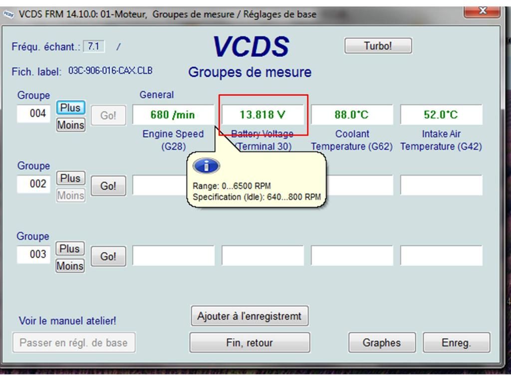

alors voici le scan de Mantek .... je mets juste les modules intéressants pour son problème ....
par contre une petite mesure du voltage moteur en marche a révélé un petit problème ... :ouin:
et pas de bruit suspect du moteur lorsqu il est en marche ....
Je n'y vois pas un problème, sauf si l'alternateur était à 100% de charge (ce qui m'étonnerait). Le régulateur de l'alternateur envoit moins de tension quand les calculateurs ont estimés que la batterie était rechargée.
Test pour le vérifier : démarrer 4-5 fois de suite, sans laisser recharger, à la 6° fois (par ex), la tension sera proche du 14.5V, et redescendra en dessous de 14V par la suite une fois la batterie rechargée  :jap:. (Ce comportement dépend peut-être des différentes versions BCM et Calculateur moteur). Par contre il a même atteind/dépassé le max notre ami  :muet:.
[TSI122] Démarre difficilement
« Réponse #28 le: 12/15/14 »
bizarre ..à chaque fois que j ai vérifié sur ma voiture je suis tout le temps à 14.2 v 14.5 v ...
je m' y connais pas assez la dessus pour te dire le contraire en tout cas ...
la seule impression que j ai eu quand j ai démarré sa voiture était qu'il fallait vraiment tirer sur la batterie pour démarer la voiture ....
tout de suite après avoir couper le contact la batterie était à 12.9 v ....
ensuite environ 1 min apres avoir coupé le contact la batterie était à 12.5 v
