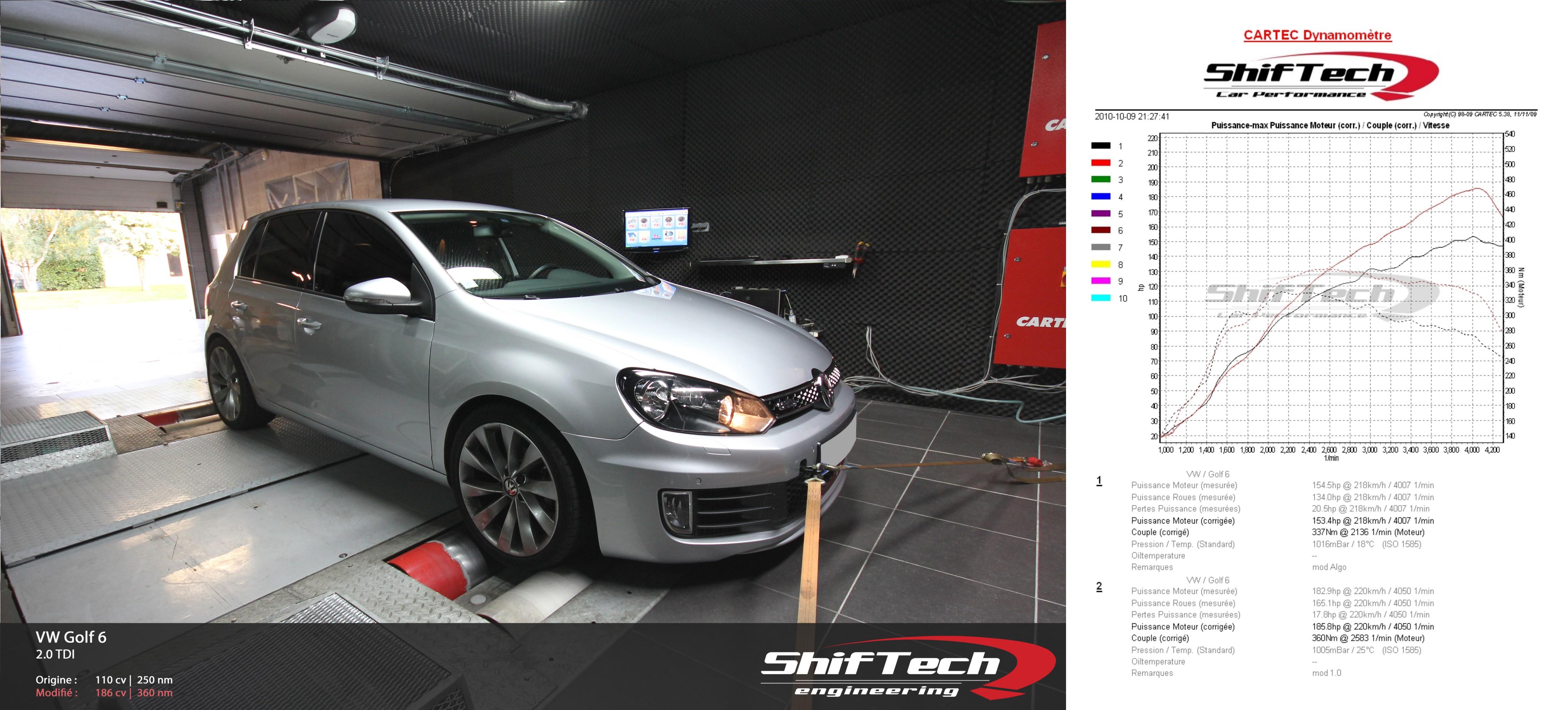

Et voici
Golf 6 2.0 TDI 110
Reprog Algorythme Racing: 153.4ch/337Nm
Reprog Shiftech: 185.8ch/360Nm

Re : [Reprogrammation] ShifTech Car Performance
« Réponse #413 le: 10/14/10 »
C'est marrant certaine sortent 185cv avec 380 ou 390nm tandis que d'autres les sortent avec 360  :gratte:
...une volonté du client ou le moteur qui décide de sortir un peu moins de couple ? :hahaha:

Bonsoir VWcup99,
Etant passé par la reprogrammation avec ma voiture 140 cv dsg je suis passé de cette puissance à 184.6 cv alors que d'autres voitures du même millésime que la mienne ressortait avec 199 cv voire même 202 cv. Ce n'est pas une volonté du client mais un effet du hasard non maitrisé par le professionnel en l'occurence me concernant Shiftech à Vaulx le Penil.

« Réponse #415 le: 10/14/10 »
Comme le dit iffy997, chaque voiture est différente, le résultat après reprogrammation varie donc  ;)
