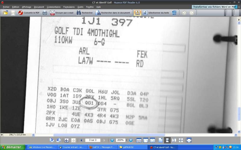

Dans ton carnet tu trouveras une étiquette, vérifie si tu as bien le code QG1 (longlife). Si oui, ton CC a dû la reprogrammer en QG0   ;)
