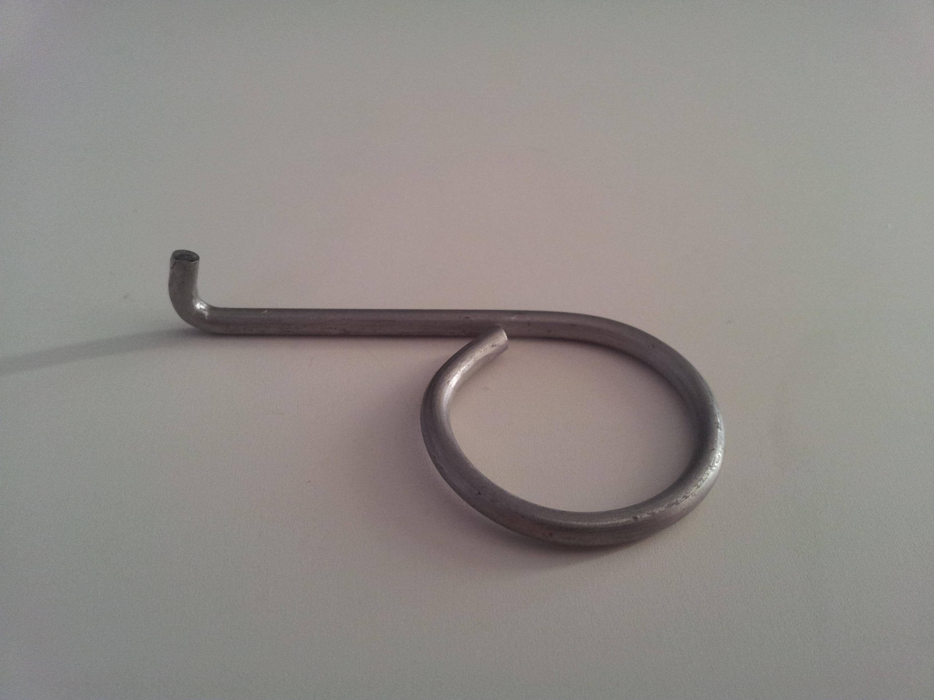

c'est des caches écrou sur la photo il faut l'enlever avec un tournevis ;)
écrou jantes VW
« Réponse #2 le: 01/30/15 »
Ou avec le petit crocher fournit dans le kit d'outillage de la voiture.

tout simple ce petit outil qui semble ne servir à rien 😂

Si tu n'a pas l'outil, utilise autre chose en forme de crochet qui passe dans le trou du cache  ;)

quelqu'un aurait la ref de ce crochet svp?

Je sais pas mais si tu veux je t'en fait un au boulot ;)

Un bout de ceintre et un étau feront l'affaire  :siffle:
