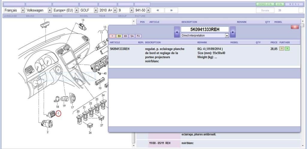

Voila j'ai un petit soucis avec mon bouton qui se situe à droite de la commande de phare. Ce bouton gère la hauteur des phares (lorsque nous sommes chargé) ainsi que la luminosité du tableau de bord. En effet, je pense avoir un problème avec ce bouton car quand je me mets sur la position 0 des phares, ces derniers ne cessent de monter et descendre.. Comme si le bouton envoyait de mauvaises informations (potentiomètre défectueux?). Idem pour l'éclairage de l'habitable.. Par moment l'éclairage sera bien et d'un coup, sans que la voiture ne bouge, l'éclairage est à fond !
Donc si quelqu'un aurait la référence de cette pièce, ça serait très aimable  :jap:
et voilà 5K0941333REH
regarde sur ebay ou autre ..c est vraiment pas cher ....
Un GRAND merci à toi ! 1 semaine que je galère pour trouver cette référence.. J'en avais trouvé mais avec une autre référence et en Chine..
 :jap: encore !
de rien ...  ;)
chez le cc tu le trouveras vers 28-30 euros ...
en tapant 5K0941333 tu trouveras encore plus d annonce .. le REH est pour la couleur noir/blanc

28-30€ en neuf.. Limite je vais le commander en CC alors.. Parce que sur Ebay, la pièce est à 30-40€ avec les FDP pour une pièce d'occasion... :manif:
il faut faire attention chez le cc car ils se mettent d office 30% sur les pièce sdétachées ...donc tout se négocie avec eux ...je fais tout l etemps ça ...
sinon tu peux lui faire voir ça ...

J'ai regardé sur l'ETKA mais j'avais pas trouvé la bonne référence.. Ma CC vient de m'envoyer un devis pour la pièce.. 44.90€ non négociable  :cartonrouge:
Je vais la prendre en occasion  :jap:
