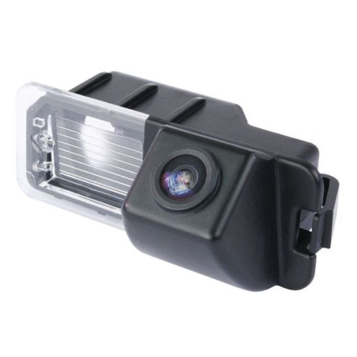

C'est normal l'écran noir bande de fou lol !!!
Je n'est pas fait de tuto d'installe, mais je vais vous faire un petit récap pour l'installation bientôt !
Pas d'erreur Odb, d'ailleurs c'est juste le cache plastique que tu change, rien de bien méchant !
la caméra ne gène en rien l'utilisation de l'éclairage de plaque.

Finalement je prend pas la caméra que m'a proposé le revendeur, elle est vraiment basique avec un angle à 120° au lieu de 170 puis surtotu elle n'a pas de vision nocture, conclusion je pense en achetrer une directement qui correspond à ce que je recherche

Ok,  Gwisdo t'a caméra de recul de nuit ça donne quoi ? Tu as un bon visuel ?

Alors moi je suis satisfait et la nuit j'ai une image un peut verte mais franchement nickel, aucune surprise ! j'ai même pas confiance tellement c'est précis lol ! voici mon lien :
http://www.aliexpress.com/snapshot/6674087729.html?orderId=67363811753388
Compter 10 jours de delais

Question branchement, tu n'as que les fils jaune et rouge a brancher derrière le poste ou tu as des câbles a remonter jusqu'à la batterie ?

Tofc il me semble que sur la caméra le fil jaune gère la vidéo et le rouge la gestion de l'alimentation vers le poste donc normalement il n'y a rien à brancher sur la batterie,  mais j'en suis pas sûre, Gwisdo t'es le seul à pouvoir dire si je me plante ou pas

Pour la caméra, j'ai simplement branché le rca vidéo et l'alimentation au poste (il y a une alimentation spécifique) ensuite j'ai connecté la masse sur un écrou au niveau du bas de coffre, proche roue de secours !
J'ai d'abord essayé de connecter au niveau du feu de recul, mais après vérification, l'intensité étais trop faible pour la caméra donc j'ai passé mon + à l'autoradio :)
