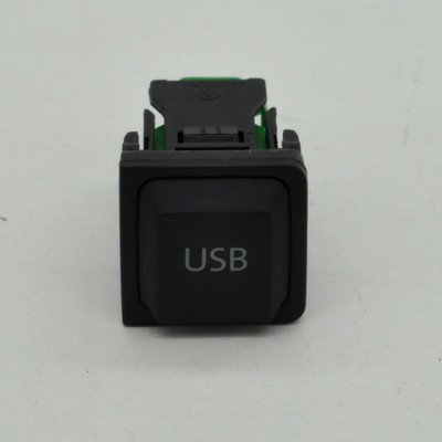

Ce que j'aimerais ça serait d'avoir un port usb a la place d'un cache vide près du pommeau de vitesse.
Qui ne sert qu'a charger , donc même prendre l'alimentation depuis l'allume cigare.
Quelqu'un aurait un tuto ?
Allume cigare USB
« Réponse #22 le: 04/03/16 »
Il y a plusieurs topics où on en parle mais pas de tuto, maintenant uniquement pour charger, 2 fils à dériver de l'allume cigare, ce n'est pas très compliqué  ;)
Pour le matériel, la prise chez les chinois qui ont un port USB sur leur RCD510 et proposent une prise dédiée à la Golf6, avec câble mais sans alimentation.
En voilà déjà 6
http://www.befr.ebay.be/sch/i.html?_odkw=minolta+7d&_sc=1&_sop=1&_dmd=1&_trkparms=65%253A12%257C66%253A4%257C39%253A1%257C72%253A7076&_osacat=0&_from=R40&_trksid=p2045573.m570.l1313.TR0.TRC0.H0.Xusb+switch+golf6.TRS0&_nkw=usb+switch+golf6&_sacat=0

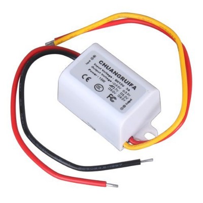

Et ne pas oublier de convertir de 12V à 5V, bricoler un adaptateur USB ou un convertisseur de ce genre, un peu plus puissant
il y a le choix en modules 5V 3A
http://www.befr.ebay.be/sch/i.html?_odkw=usb+switch+golf6&_sc=1&_sop=1&_dmd=1&_trkparms=65%253A12%257C66%253A4%257C39%253A1%257C72%253A7076&_osacat=0&_from=R40&_trksid=p2045573.m570.l1313.TR0.TRC0.H0.Xconvertisseur+dc-dc+12v+3a.TRS0&_nkw=convertisseur+dc-dc+12v+3a&_sacat=0

Ensuite trouver un câble usb male / femelle , que je brancherais d'un coté à l'allume cigare ( assez petit pour que le compartiment de l'allume cigare se ferme ) et de l'autre coté le brancher à un cache près du pommeau de vitesse.
Mais je ne trouve pas de cache usb de ce style : http://g02.a.alicdn.com/kf/HTB1fltDIXXXXXazXXXXq6xXFXXXA/VW-Original-USB-Switch-Cable-Fits-RCD510-RNS315-VW-font-b-GOLF-b-font-JETTA-MK5.jpg
qui permettrait d'être raccordé en usb , sans passer par l'autoradio.

De plus, avec ce que tu veux faire, ton allume cigare est mobilisé et tu devras forer ø15mm (ou plus selon la fiche) dans le cendrier pour passer le câble avec sa fiche USB pour aller à l'arrière de la prise USB près des boutons  :siffle:
C'est pourtant simple, un convertisseur comme sur mon lien (moins de 5 €), l'entrée 12V sur la connexion de l'allume cigare, le rouge au + et le noir à la masse.
Tu coupes le câble fourni près de la prise jaune et tu le dénudes, il suffit de souder 2 des fils au convertisseur DC/DC en respectant les couleurs et polarités indiquées sur le boitier.
 :f1:  rien d'apparent
Pour la prise USB, il y a 4 fils et si le câblage standard est respecté, Rouge (+), noir (-), les 2 autres, blanc et vert pour les signaux USB, tu n'en a pas besoin pour charger.
La prudence impose de tester au voltmètre avant d'essayer!
Pour vérifier les fils sur la prise USB, petit montage de test réalisé en 5 minutes (ou plus  :gratte:) avec les couleurs standard sur les fils à l'arrière  ;)

Maintenant que j'ai vu la simplicité de demonter les plastiques vers le pommeau, pour changer ces boutons, c'est vrai que c'est tentant...
Ca changerait de ma rallonge USB qui arrive en mode dégeu dans la boite à gants !
