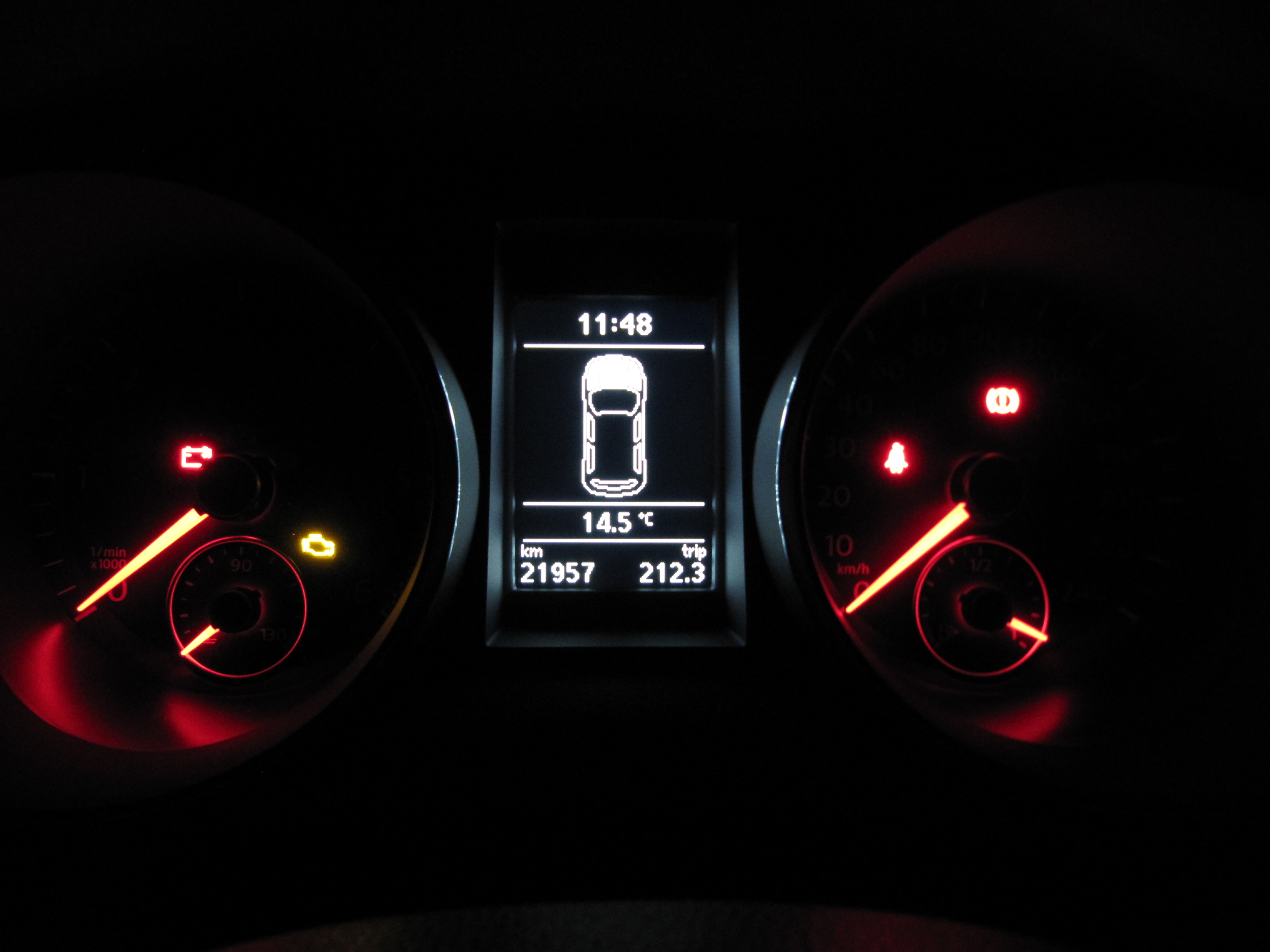

quand tu met le contact avec la commande des feux sur off tu obtient çà :

« Réponse #13 le: 12/16/10 »
oui quand le feux sont en position "o" seul les aiguilles sont allumées
mais là les feux sont allumés selon ses propos...
Oui mais il parle de ses feux de jour donc rien à voir avec les feux de croisement!
