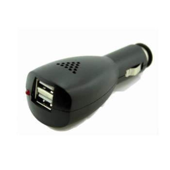

un chargeur double USB, ce n' est pas très encombrant.

Un autre modèle de chargeur à double prise USB déportée.
http://www.tomtomax.fr/test-chargeur-tomtom-9UUC.001.04.html
