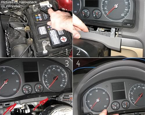

le rouge n'est certes pas dérangeant mais le bleu est plus apaisant surtout de nuit et plus jolie!
d’après ce que j'ai lu démonter le compteur est assez facile, descendre le volant a fond en bas le tirer a fond vers nous tirer sur la barre en plastique et le compteur ne tiens que par 4 vis !

Je ne suis pas sûr que changer uniquement les aiguilles suffise.
Car elles sont rétro éclairées par une diode rouge. A mon avis il faut aussi changer la diode de rétro éclairage.
Sur golf5, si on met une aiguille bleue sur une platine prévue pour une aiguille rouge, ça donne une couleur violette qui varie suivant la luminosité du jour. (Les aiguilles sont rouges le jour, violettes le soir et bleues la nuit...)
Voici un exemple d'un membre sur touran qui a une platine avec rétro éclairage bleu et des aiguilles rouges.
Ensuite, personnellement, j'ai des aiguilles bleues sur une platine bleue (compteur r32) et je trouve que c'est plus difficile à fixer dans la nuit.

Pour la Golf6 on parle du nettoyage des cadrans ici, http://www.golf6forum.fr/index.php?topic=425.msg148070#msg148070
et les photo sont sur VWVortex http://forums.vwvortex.com/showthread.php?5019924-DIY-How-to-remove-and-open-your-instrument-cluster&highlight=CLUSTER
merci AJBe ca montre la facilité de démonter le compteur, puis je le mettre en liens en premier post ?
