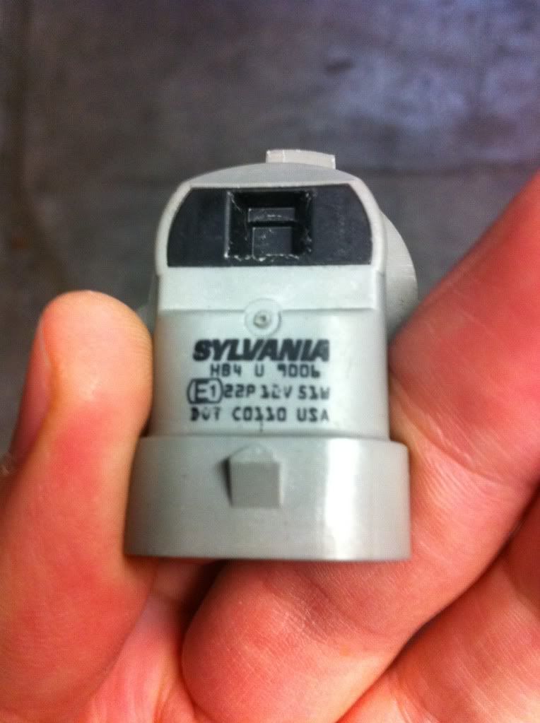

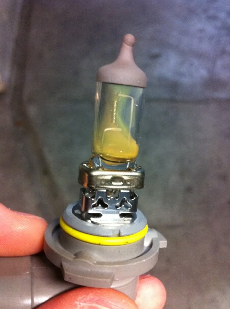

et là la grosse surprise ..je démonte les 2 ampoules et je trouve ceci ... les deux ampoules sont rouillées à l'intérieur du verre !!!! j'ai jamais vu ça :cartonrouge:
je précise ma golf est une SW fabriquée donc à Mexico et seulement de 1 an et demi .. et sur les ampoules il y a  marqué USA ...
déjà vu ça les gars (et filles) ??? :quoi:

de la rouille , pas sûr  :quoi:
Si tu as le systeme Cornering c'est surement la cause..
Autrement c'est la tequila des mecanos mexicains..
Yes j ai le système cornering mais pour trouver cette rouille à l intérieur c est plutôt un défaut de l ampoule qu autre chose ..
Sinon oui c est la tequila mexicaine ...
Par contre ça a l aspect et la couleur de la rouille ... Une oxydation très bizarre à l intérieur de l ampoule ...
« Modifié: 02/01/12 par sebich1 »
peut être plutôt une altération du gaz interne ...ca semble bien jaune pour la rouille
 :plusun: ca me semble vraiment tres jaune pour etre de la rouille  :quoi:

mes ampoules d'AB étaient identiques lorsque je les ai remplacé, c'était des Sylvania également.
je ne pense pas que ce soit de la rouille, on dirait de la peinture jaune...

Sylvania = Osram
Certains ont eu ce phenomene et il en est apparemment ressorti que c'etait du au cornering..
Phenomene des ampoules brunatres...car ceux qui n'ont pas le cornering n'ont pas ce souci..
Voici les miennes, cet été...
Ok !!! Cool merci pour tout ces retours !!
Et donc c est quoi ce dépot jaune orangé? Je suis super curieux .., ;)
Et j ai pas trouvé sur Google ..,
C'est une altération du gaz, çà arrive souvent avec les chaud-froid, et le gaz "précipite" et vient se coller sur le verre de l'ampoule. Ca fait çà aussi sur d'autres hallogènes (même qui ne sont pas sur une voiture), les couleurs vont du blanc au marron (en général).
