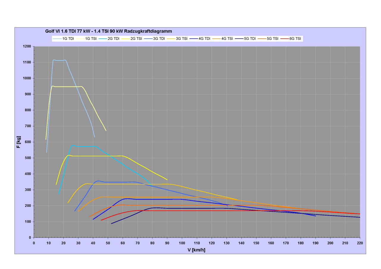

La courbe "usine" du TDI105CV :

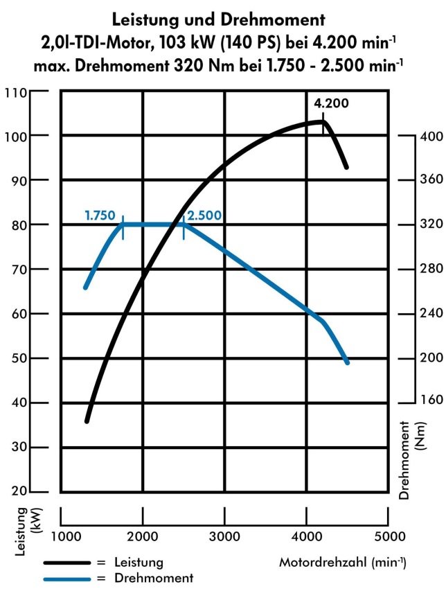

...le 2.0 140:
Ici un petit comparatif intéressant, TSI122 (122CV et 200Nm max) contre TDI 105(105CV et 250NM)
Courbes théoriques, on peut voir que le TDI avec son gros couple transmet plus de puissance aux roues jusqu'à 28km/h. En tirant sur les rapports le TSI domine ensuite.
TDI bleu
TSI jaune-rouge....
