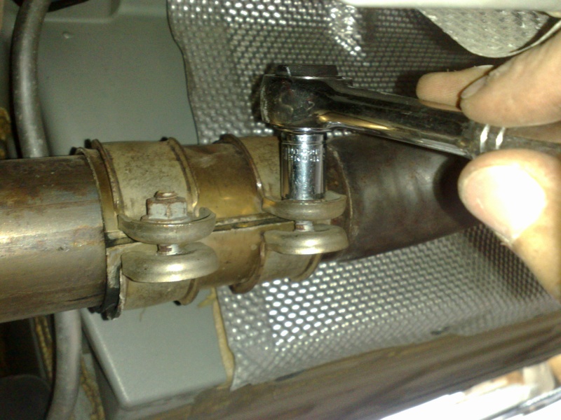

Question échappement GTI
« Réponse #29 le: 12/29/13 »
Une photos du pots sans le pc, le jour du montage.
 si sa peut te faire plaisir boot60 ;)
