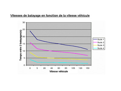

Sur les véhicules équipés d’un capteur de pluie et de lumière, la fréquence de balayage en mode capteur de pluie est déterminée et délivrée à l'appareil de commande d’essuie-glace.
En mode de balayage intermittent, la cadence des essuie-glaces est fonction de la vitesse et varie entre 2 et 24 secondes.

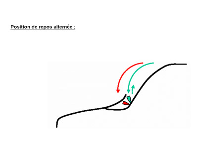

Afin de ne pas déformer irrémédiablement les raclettes de balai, l'essuie-glace se décale légèrement vers le haut tous les deux arrêts et modifie ainsi la position de la raclette.
De plus, en coupant le contact plusieurs fois, il est possible de modifier une nouvelle fois la position de repos. Cette fonction n'est disponible qu'après 100 balayages suite à un codage

Si la vitesse du véhicule tombe en dessous de 4 km/h, la vitesse de balayage sélectionnée descend d'un niveau. Dès que la vitesse du véhicule est de nouveau supérieure à 8 km/h, les essuie-glaces reviennent à la vitesse sélectionnée.

j'ai enfin compris pourquoi il y a 2 positions de la raclette à l'arrêt  :jap:
je croyais que c'était un mini bug de ma voiture  :siffle:

Alors là, je remonte ce topic qui risque de bien servir aux nouveaux propriétaires de Golf.
Ce matin, dans les bouchons et sous la pluie, j'étais obnubilé par mes essuie-glaces qui "semblaient" buguer.
En effet, une fois rabattus, ils ne descendaient pas directement jusqu'en bas, mais seulement après 1 ou 2 secondes.
Et en plus, ça ne le faisait pas toujours.
J'ai donc cru que les balais étaient comme collés à la vitre, alors j'ai mis du liquide lave-glace, etc....
bref, pas tranquille dans ma tête...
Après j'ai pensé à un dysfonctionnement...
Grâce à ce topic, j'ai enfin compris le mystère....ils vont vraiment chercher loin VW.... :coucou:
