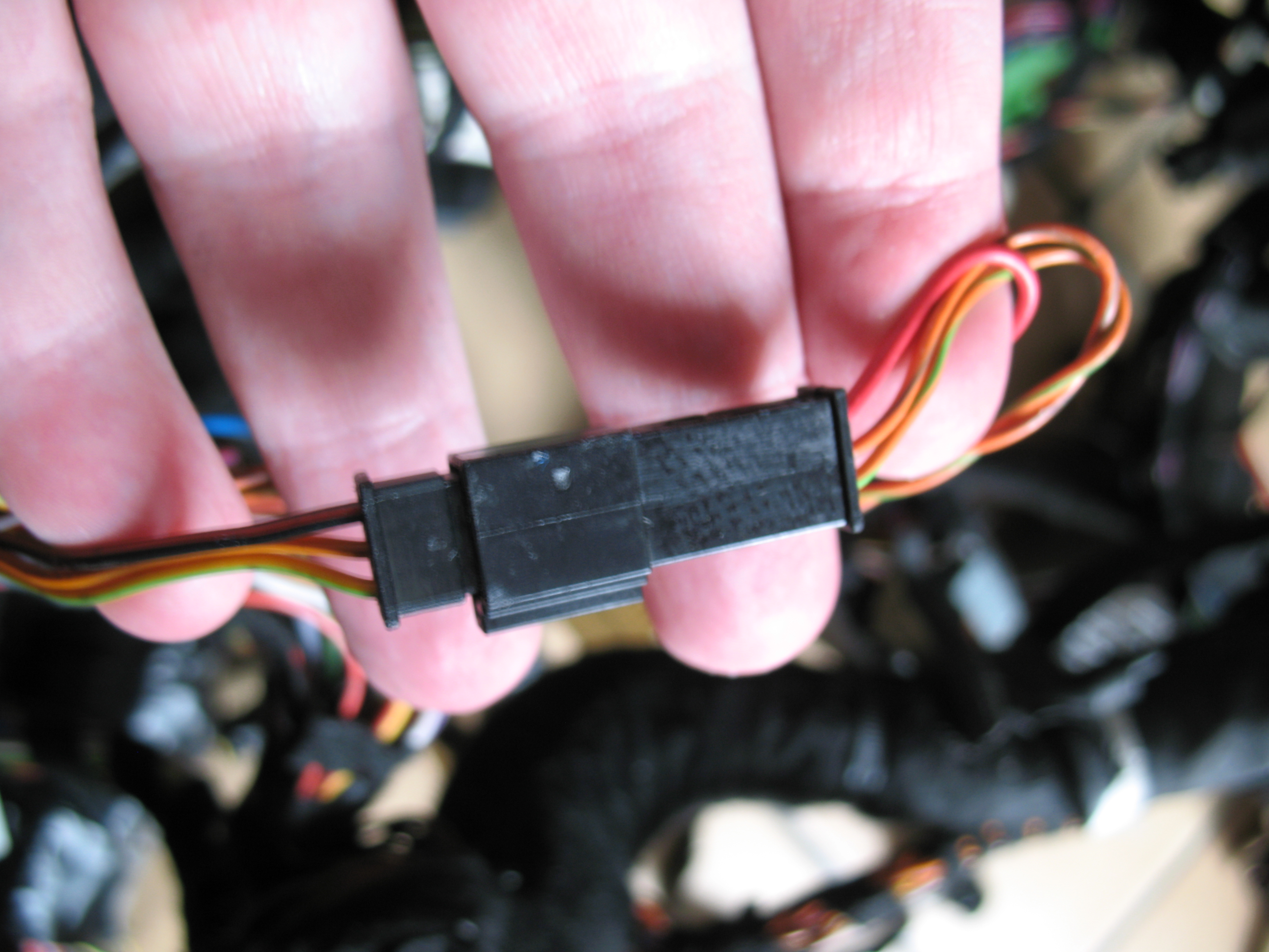

Je ne sais pas comment tu as fais ton montage pour le calculateur de l'attache remorque, mais si c'est de l'OEM et que c'est le même que la golf, tu as peut-etre du mettre un connecteur pour les 3 fil (Can High, Can Low, feux stop)?
Perso j'ai récupéré un faisceau de G6, et dessus il y avait ce fameu connecteur à 3pin (Photo ici), et j'ai un léger mauvais contact au niveau du CAN à ce niveau.
Peut-être une piste aussi ;)

Gros bug électronique
« Réponse #131 le: 06/30/13 »
Content que ça s'arrange un peu ;).
Tu n'avais pas de problème avant avec ton module d'attache remorque ?
Tu as quelle centrale actuellement ?
Hors ligne Benny.R22
  • Messages: 80
« Réponse #132 le: 06/30/13 »
Non je n'ai jamais eu aucun problème avec ce module, c'est depuis le montage des bi-xénon, va savoir ce qu'il y a eu ... C'est ma centrale d'origine dessus.
« Réponse #133 le: 07/01/13 »
Peut-être un retour d'électricité du relai des xénons qui a flinguer le module de l'attache remorque... Même s'il n'y a pas de connexion directe entre les 2...
  • Messages: 80
« Réponse #134 le: 07/03/13 »
Voilà tous mes problèmes sont résolu ! Ouf ! Le problème de direction assistée était à cause d'un fil du CAN qui était débranché au niveau du capteur G85, à force de l'avoir trop démonté.
Faudra juste que j'inspecte le faisceau de mon attache remorque pour trouvé son problème et testé un autre module.
Merci à vous !
