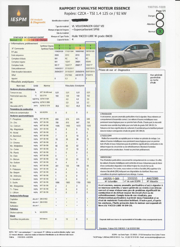

Analyse de l'huile moteur
« Réponse #667 le: 07/17/19 »
 :coucou: Et voilà ...
La F.T. de l'huile analysée pour un TSI 125 de 2017
Les profils d'itinéraires
Les résultats de l'analyse
« Modifié: 07/17/19 par FIERZA »
« Réponse #668 le: 07/20/19 »
Excellent ! Peu de fer, cu et alu. Alors vidange ou pas encore ?
Rapport TBN/TAN équivalent à l'huile usine au même kilométrage qui était lessivée à 28 Mkm (TAN > TBN)....
Vidange vers 20-25 mille ?
Excellent résultat, cette Yacco convient bien !
 :boire:
« Réponse #669 le: 07/20/19 »
@ pk-fr
Oui, je suis satisfait de cette PAO.
Cependant, je l'ai chouchoutée, très peu de petit parcours, charge moyenne, 100% SP 98, quasiment pas de roulage l'hiver dernier en décembre, janvier, février où j'étais au Vietnam.
Alors, je ne suis pas sûr qu'elle tienne 30.000 km.
J'ai commandé 4 litres de cette Yacco pour vidanger moi même à 15.000 km, car mon CC me demande 211 € ...  :argl:
Je ferai faire la révision finale de garantie par le CC à 60.000 km / 3 ans avec cette Yacco, et après je continuerai en service 15.000 km par mes soins ... avec la Yacco W, la Fuchs LL4, ou la SHELL AV-L en 0W-20 ou ... 0W-30  :love:
« Réponse #670 le: 07/20/19 »
Je ne comprends pas tout, mais le peu que je comprends, c'est une très bonne analyse pour une huile qui correspond bien au moteur de ta belle
