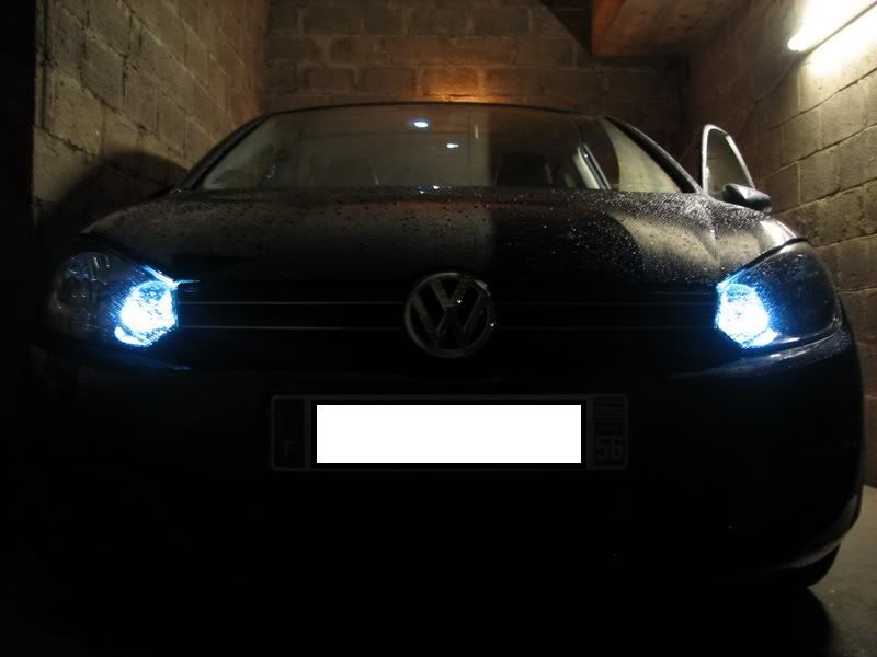

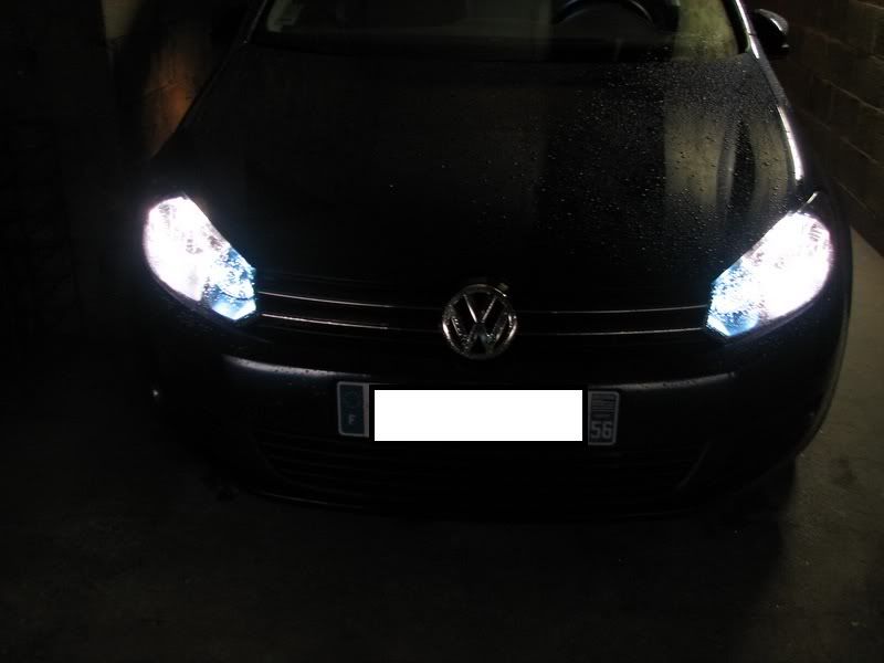

Salut a tous
je n'avais pas fait de photo avec les veilleuses led en place les voici
golf 6 TSI 122 ch bleu shadow
confortline
pack city + RCD 510
pack full led intérieur et veilleuses

Aujourd'hui et avec courage, j'ai enfin réussi à faire sortir les supports des veilleuses d'origine. Et j'ai été surpris d'une chose :
les supports ne sont pas "solidement" fixés aux optiques.
Est-ce normal ? Est-ce le cas chez vous aussi ?
Du coup il n'est pas facile de placer les veilleuses tous les deux dans le même sens, si vous voyez ce que je veux dire ?
Sinon l'effet est superbe, et inévitablement j'ai l'erreur pour les plaques arrière.

oui c'est vrai que les supports des veilleuses est juste clipsés j'ai réussi avec des efforts les mettre en position horizontal

Tu dis clipsé, mais moi ce n'est carrément pas attaché, c'est comme un objet posé sur la table, ce n'est pas "attaché" à l'optique du phare ...
Il n'y a pas besoin de tourner la douille pour la faire sortir ? Juste tirer ?
Pour moi c'était sans effort du tout ...

alors quand j'ai dis clipsé effectivement pas attaché tu dois avoir un petit renflement qui permet de bloqué un peu le support de la veilleuse
tu n'as pas besoin de tourner il suffit de tirer tout simplement enfin c'est un peu galére du coté du filtre à air car tu as trés peu de place pour rentrer la main (sur le moteur tsi)

J'ai aussi le moteur TSI et j'ai un peu galéré coté filtre à air.
Si ça se trouve, mes embouts ne se fixaient pas solidement pour faciliter leurs retraits ...
Au final on a l'impression que ça ne tient pas, mais ça ne risque pas de tomber dans l'optique ou derrière car le capuchon de caoutchouc tient très bien.
