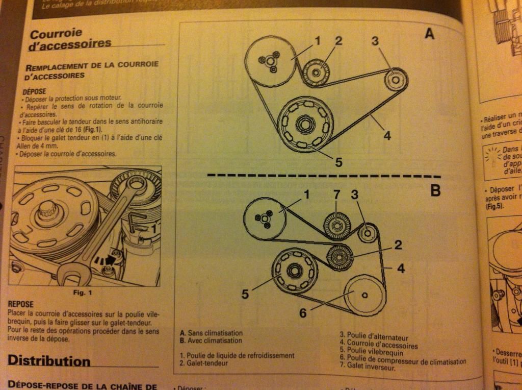

c'est pas faux je n'y avais pas pensé à la RTA aussi.... :cafe:

Ha? Si facile que ca?
À la limite si il ne faut pas un outil spécial et avec un léger tuto si il y a lol, je pourrai m'y mettre.
je pense que c est decrit avec le RTA mais en gros tu retires la tension de la courroie à l aide d 'un clé plate en poussant vers le radiateur ( sens anti horaire) ..tu bloques le galet tendeur avec une clé allen ... et tu peux retirer la courroie ... ensuite tu as l autre galet à défaire et tu remplaces par les nouvelles pièces et voilà !!!

Vu comme ça, c'est clair que c'est simple...je regarderai ça de plus près, mais je tenterai la manip de FIERZA, demain et vous mettrai le résultat.
