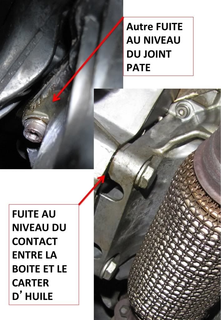

bon bah me voilà de retour .... et devinez pour quoi ??? et oui une nouvelle fuite d'huile !!!!! :ouin: euuhh en fait voir plusieurs ...
En passant sous la voiture j'ai pu voir qu il y avait de l'huile moteur au niveau du carter d'huile .. il y a plusieurs fuite au niveau du contact entre le bloc et le carter d'huile ... je pense que lorsqu ils ont démonté mon moteur en petits morceaux ..ils ont travaillé comme des cochons et ont mal refait le joint pâte ..
pour la fuite au niveau des cardans ..j ai encore retrouvé quelques gouttes d'huile de boit ou de cardan qui suintaient ... ahhhhhh je suis saoulé de cette voiture !!

je perds pas grand chose comme huile ... je pense un quart de litre tous les 7000 km ...ce qui doit être "normal selon le cc" mais quand on voit l huile couler sur le fond du carter comme ça c'est plutôt inquiétant ...

Pas cool, en effet. C'est curieux, la couleur de ton huile, limite rouge sang...  :gratte:

pour la couleur de l huile c'est juste du à la baladeuse led que j utilise et au flash de l appareil ..elle est bien marron ...
même si la fuite n'est pas rapide ou importante ..c'est juste chiant de savoir que ton moteur fuit de toute part ... en plus c'est a cause du CC qui a mal fait son boulot lors du remontage du moteur .... et ça , ça me dégoute encore plus ... cette voiture a moins de deux ans et a passé plus de 4 mois au garage ... :pascontent:
