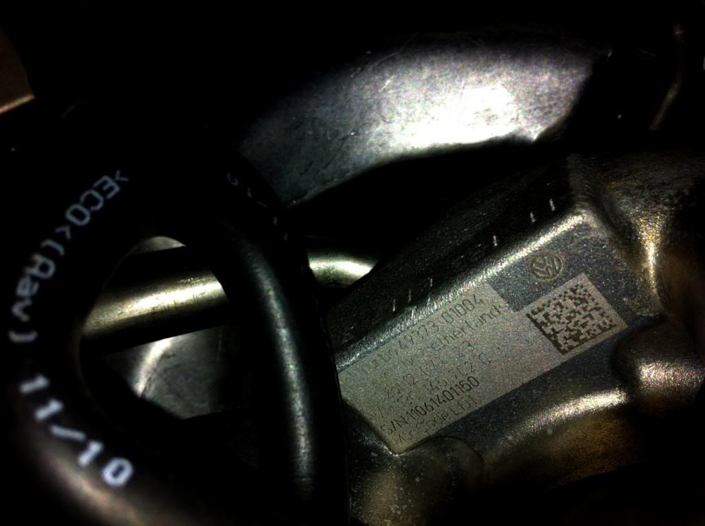

vraiment pas facile pour trouver cette plaque ... alors je fais essayer de m expliquer ..
elle se trouve du cote droit du turbo quand tu es en face du moteur .... ensuite si tu te mets au niveau de la roue du cote conducteur et que tu regardes le cote droit du turbo ... la plaque se trouve à 7-8h !!!
en gros c est en passant mon iphone a l envers entre le turbo et le radiateur que j ai réussi à prendre cette photo !!!! ;)
edit:
j ai trouvé une photo:
« Modifié: 06/11/13 par sebich1 »

Bonsoir,
Finalement j'ai pu faire la photo !!!
Le n° est 03C 145 702 C (49373-01004), fabriqué en Hollande.
En gros, le même que Sebich1 !!!  :siffle:

Alors, j'ai finalement réussi à prendre une photo aussi de mon turbo.
Verdict: La même référence citée précédemment à savoir 03C 145 702 C (49373-01004).
Franchement, je ne comprends plus rien  :orage:. Pourtant, ma golf est un modèle 2012 et avec le numéro de série, j'ai vérifié récemment avec le chef d'atelier de la CC et ce dernier m'a confirmé (et vu de mes propres yeux aussi sur son pc) que la référence montée était bien 03C 145 702 L.

49373-01004 est un turbo Mitsubishi ...
ta voiture est un modèle 2012 mais fabriquée fin 2011 non ? ... quand ils m ont changé mon turbo en novembre 2011 .. j ai eu la même référence .. 03C 145 702 C X
j avais trouvé sur un site allemand que la ref 03C 145 702 L était le remplacement de 03C 145 702 C ..donc ça doit etre vrai ... maisil reste à savoir quand ils ont commencé à mettre 03C 145 702 L dans les moteurs ??? :quoi:

à mon avis le CC a chié dans la colle : la ref 49373-11042 n'existe pas ..il a du inverser/inventer des chiffres ... ca doit etre 49373-01004 ..les deux ref se ressemblent ...
car les autres ref pour 03C 145 702 C
sont
49373-01004
49373-01002
49373-01001
http://www.oscaro.com/turbocompresseur-suralimentation-turbo-s-hoet-1103819-2807027-2234-p
