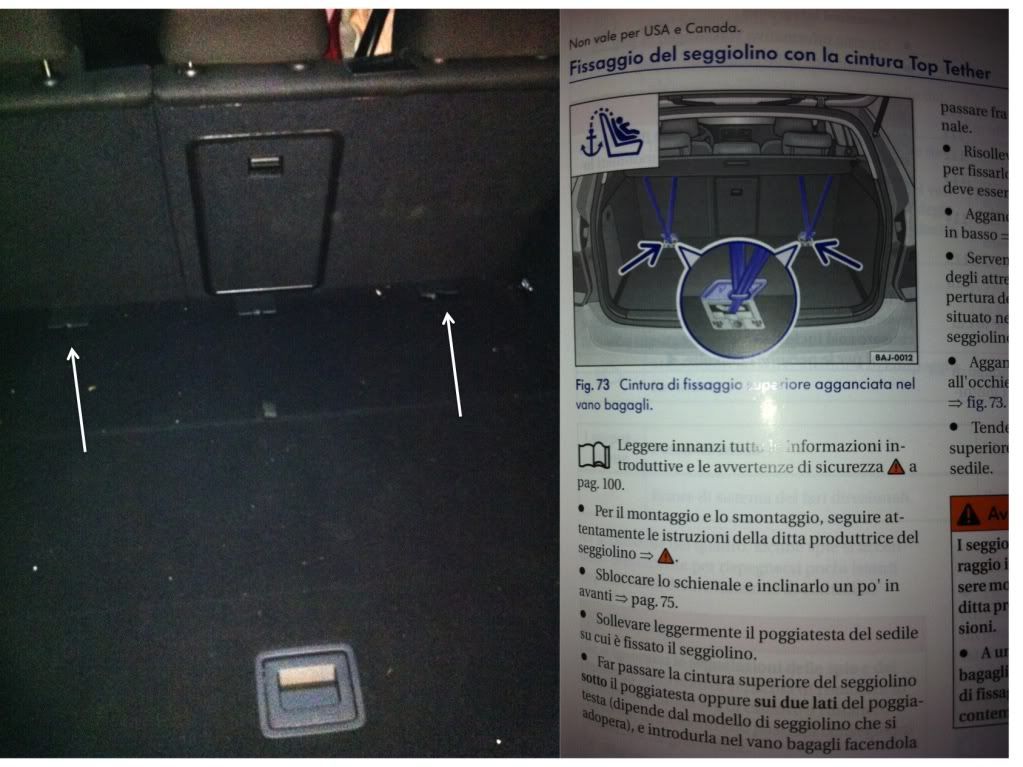

Merci mais tu dois avoir une sW non ? J'ai pas ça du tout moi !
J'ai trouvé çà en recherchant rapidement sur Google, je pense qu'il faut continuer en mettant "Isofix Top Tether" en requête. ;)
Installer un siège bébé isofix dans la G6 ?
« Réponse #16 le: 05/04/12 »
non ..moi j ai une SW et les fixations top tether sont derrieres les sièges ..au niveau du plancher ...elles sont pas sur le coté ...
pour la golf6 SW
pour la golf6 berline
par contre je serai d accord avec mamadoo ..les fixations chromées sur le côté sont celles du filet ..pas celles du top tether ...!!!! le siège ne doit pas être attaché à ces fixations !!!! il doit être attaché seulement à celles indiquées sur le schéma ....
« Réponse #17 le: 05/04/12 »
C'est bien ce que j'avais vu. Et du coup impossible de garder la plage arrière sans la percer :vomi:
C'est ABSURDE !
Surtout ne vous servez pas des crochets de filets de coffre, en cas d'accident, DANGER DE MORT OU DE BLESSURES GRAVES.

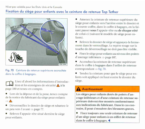

Tu as essayé de monter ton siège bébé dans une G6 ? Dans la notice Vw, il n'est marqué nulle part qu'il faille déposer la plage arrière. :quoi:
Hors ligne Stiff
  • Messages: 267
« Réponse #19 le: 05/04/12 »
Je n'y connais rien en siège bébé, mais dans l'extrait de notice montré plus haut il y a écrit de faire passer la sangle de retenue entre le siège et le couvre coffre.
Le couvre coffre ça doit être la plage arrière, tu dois donc pouvoir garder la plage.
Par contre ça ne doit pas être évident de remplir le coffre avec cette sangle qui passe en travers.
Nan mais bon, dans le dessin il ont carrément enlevé la plage arrière :
J'ai lu ça sur un forum qu'il fallait la percer.
Et en plus tu dois pas avoir de bagage qui touche la sangle...

Je viens de regarder sur la mienne, et je pense maintenant, que les sangles du top tether auraient tendance à "déboiter" les ergots de la plage de coffre en les poussant en arrière. Il semble qu'il n'y ai pas vraiment la place... :cafe:
