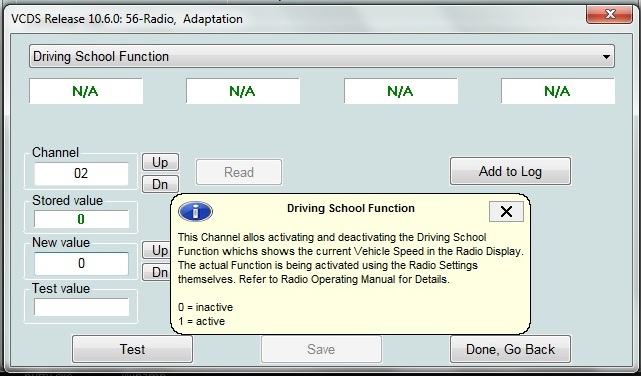

Je n'ai pas trouvé comment activer les aiguilles, fermer les vitres automatiquement avec la télécommande,
ouvrir le coffret avec la télécommande sans utiliser le logo, ...
mais j'ai trouvé un truc marrant.
Je l'ai activé avec vagcom, mais je ne sais pas comment y accéder (j'ai vu sur google sur un vieux
autoradio audi qu'il fallait allumer l'autoradio en appuyant sur menu en même temps,
J'ai essayé toutes les touches du RDC510, mais ça n'a rien donné...)

J'ai bien vu que ça n'était pas nouveau  ;) mais je ne connaissais pas  :siffle:
Je n'ai pas ton expérience en Volkswagen et Vagcom  :jap:
Depuis quelque temps je me dis que j'aurais mieux fait de prendre allemand en 2eme langue
ça m'aurait plus servi que l'espagnol  :hahaha:
Par contre je n'ai pas trouvé comment l'activer sur le RCD510  :triste: une solution  :help:
