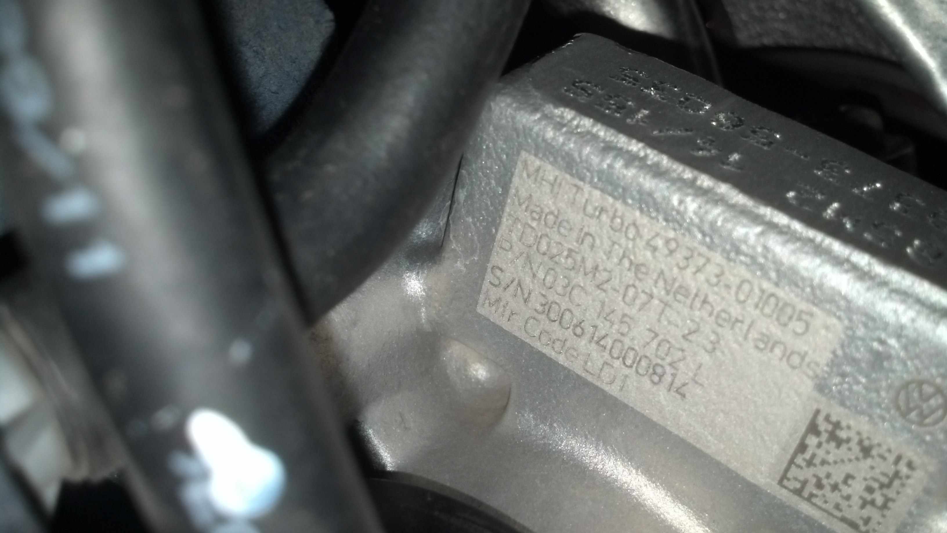

Turbo changé, pas encore tapé dedans, on m'a dit d'attendre 500-1000km pour roder le turbo, alors je respecte gentillement  :ange:.
Par contre il y a eu des giclées d'huile un peu partout  :pascontent:
Je vous filerai la ref quand il sera moins chaud, j'ai réussi à me cramer  :siffle:
« Modifié: 09/05/14 par MasterPrenium »
Voilà les infos du nouveau turbo :
Numéro sur le dessus : 49373-51015
Référence du turbo : 03C 145 702 L
Toutes les infos :
La chance !! Le nouveau modèle !! :love:
  • Messages: 14248
Il fournit 30% de boost en plus?    :gratte:
Conso redevenu normal?
Conso apparemment redevenue normale, pas encore trop pousser, on verra ... Je referais enregistrement audio + relevé de l'évolution des pressions avec vcds
  • Messages: 9639
...made in the Netherlands! Il tiendra ce turbo   ;)
La version "c" défectueuse est aussi made in the netherlands !!! :langue:
  • Messages: 9639
Du moment que c'est pas made in  :france: (ou Italie)   :siffle:
Ahah, les calculateurs poussés sont souvent made in France (DCC/Lane Assist etc ...).
En tout cas la forme du turbo a l'air très légèrement différente (arrête plus tranchante etc...), aucun rapport selon moi avec la wastegate mais bon. La capsule n'est pas tout à fait de la même couleur mais c'est peut-être parcequ'elle est neuve  :siffle:
