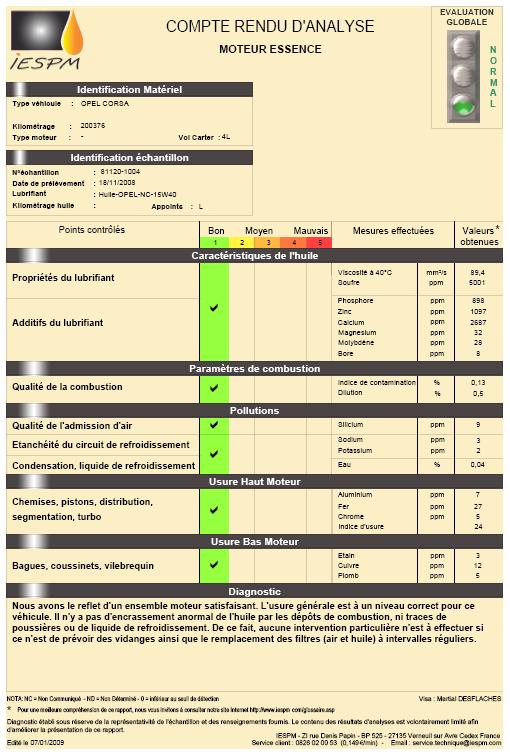

Ci-dessous:
- le lien vers le labo que j'ai contacté (merci pk-fr), mais il y en a d'autres:
http://www.iespm.com/web/diagnosticmoteur.asp.
- un rapport type (version optimiste) de ce labo:
http://www.iespm.com/web/images/rapportglossaire.jpg

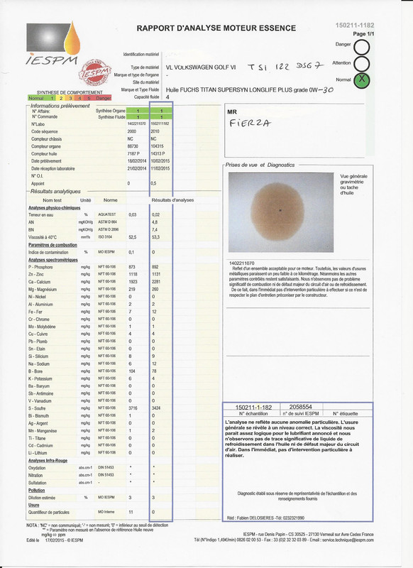

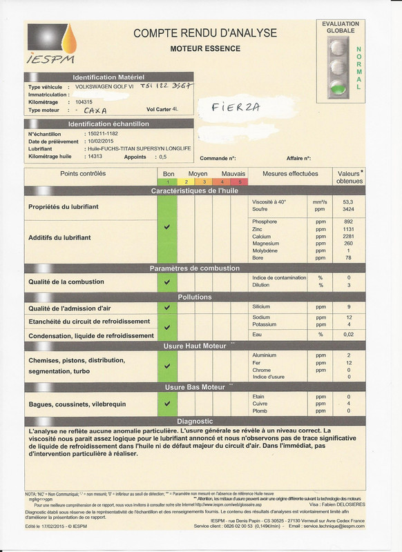

« Réponse #9 le: 02/26/14 »
 :youpi:
J'ai reçu mon analyse d'huile !!!
La phrase du jour dans le commentaire de fin de rapport:
"Toutefois, les valeurs d'usures métalliques paraissent un peu faible à ce kilométrage"   :yahoo-super:

« Réponse #12 le: 02/27/14 »
Merci Fierza.
Tout est Ok, pourquoi il voudrait plus d'usure métallique, je ne comprends pas, il a considéré le kilométrage?
La chaîne (entre autres) contient du fer, pour 7Mkm le bilan est parfait.

En fait, il faut prendre les deux phrases du début de commentaire:
"Reflet d'un ensemble acceptable pour ce moteur. Toutefois, les valeurs d'usures métalliques paraissent un peu faible à ce kilométrage."
Quand il est écrit "pour ce moteur", c'est qu'ils ont déjà fait des tests moins glorieux sur d'autres TSI ...
Bon, et puis, pour la "faible usure", désolé, mais, huile fluide et "soulier de satin" au démarrage à froid, même pour aller chercher le pain  :hahaha: , ça joue énormément, et je suis très content ...
Ah oui, pour info, cette huile à eu droit à:
- 50% de petits parcours + route
- 50% d'autoroutes françaises ... à la limite des radars
Le tout en hiver, ce qui n'arrange rien !
